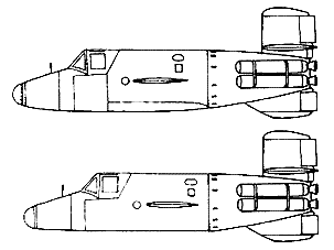

Nachdem ich alle Bilder und das Video von Andreas mehrmals angesehen, sowie meine eigenen Beobachtungen ins Gedächtnis zurückgerufen habe, will ich mal versuchen den Flug zu beschreiben.
Ich kann nicht 100%ig sagen, ob ich die Bachem genau in den Wind ausgerichtet habe. Kann also sein, dass der Wind etwas seitlich kam.
Nun, das Modell hat sich kurz nach Verlassen der Rampe in den Wind gelegt, und zwar in Bauchlage.
Wenn der Wind etwas seitlich kam, hat er vielleicht unter eine Tragfläche fassen können. So flog sie im weiteren flachem Steigflug nach oben machte dabei zwei volle Rollen. Nachdem der Schub weg war kam sie zum ganz normalen gleiten. Sie war im Endeffekt höher, als es zu Anfang aussah, denn sie hing noch eine Weile am Schirm.
Es ist aber wahrscheinlicher, dass die mit Blei gefüllte Spitze, welche nicht linear in der Schublinie des Motors liegt, diese "Kapriolen" hervorgerufen hat. Eberhard hat es schon gesagt und ich habe auch diese Meinung
Dieser Fakt ist glaube ich verantwortlich für das Rollen während der Beschleunigungsphase.
Dass sie sich gleich in den Wind gelegt hat, kann dann auch an dem vielleicht doch zu kleinem Trimmgewicht in der Spitze liegen.
Mein Fazit: den gesamten Bug bis hin zum Cockpit abtrennen, neu konstruieren mit Verlagerung des
Schwerpunktes (Spitze) nach oben, dabei vielleicht ein paar Zentimeter zugeben. Siehe Skizze.
Betreffs Bremstriebwerk denke ich doch mal, dass sich das erst einmal erledigt hat frown
Die Idee ist erst mal auf Eis gelegt. Ich habe immer gesagt, dass die Natter erst mal beweisen muss, dass sie fliegen kann.
Aber was noch nicht ist, kann ja mit der Zeit werden smile
P.S. die untere Natter ist die geflogene. Beachtet den Unterschied der Nasen...
