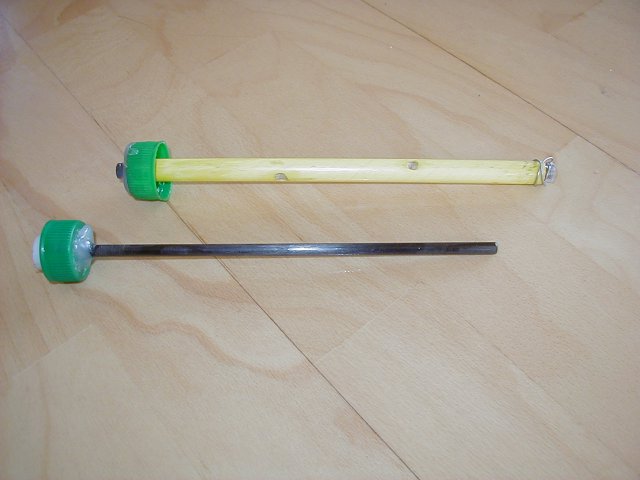

Das Teil fliegt bei 10 - 11 bar. Mehr traue ich mir noch nicht. Die Schwachstelle wird
wohl der Booster sein. Der würde als erstes fetzen.
Den Schlauch für den sleeve hab ich aus dem Baumarkt. Das ist so ein klarer Schlauch aus
PVC, Aussendurchmesser 8 mm, Innendurchmesser 6 mm. Die Düse ist aus einem
Kohlefaserrohr aus dem Drachenbau, Aussendurchmesser 6 mm, Innendurchmesser
4 mm. Die gesamte Länge der Düse ist knapp 20 cm. Unten hab ich ein Bild.
Der Schlauch steckt aber hier in so einer Art Stützkorsett (das gelbe Rohr).
Das Korsett verhindert, dass sich der Schlauch in der Länge ausdehnt und
zusammenzieht. Dadurch bekommt man die Düse besser in den Schlauch und die
Oberstufe hebt sich nicht vom Booster ab, wenn man die Rak aufpumpt.
Das gelbe Rohr hat insgesamt 4 Belüftungslöcher, damit der Druck auch an
den Schlauch im Innern kommt.
Den sleeve hatte ich schon mal auf Seite 17 erklärt.
Das mit dem Fallschirmauswurf hab ich geschätzt. Meine rote fliegt auch ungefähr
so hoch. Die timer hab ich daher genau wie bei der roten auf 1,5 Umdrehungen
gestellt. Tja, das hat genau gepasst.
Die Fallschirme hab ich nach dieser Vorlage gefaltet, die es hier irgendwo im
Forum gibt. Muss man mal nach suchen.

Hallo Robby,
womit hast du das Rohr (die Düse) in den Deckel geklebt, bei mir will das einfach nicht halten !?confused
Mir ist da noch ne Idee gekommen, wenn man die Druckausgleichslöcher in dem "Schlauchkorsett" kleiner machen würde dann würde der Druck noch etwas länger am Schlauch anstehen und so erst später auslösen. Wären damit evt. noch größere Höhen möglich ? Das Aufpumpen dürfte kein Problem sein das braucht ja so seine Zeit.

Moin
Eigentlich liegt es gerade daran das die 2te Stufe gleich bei High-Speed gestartet wird das sie so hoch kommt.
Die Düse der 2ten wird so klein gemacht das sie grade so auf Geschwindigkeit gehalten wird,so kann man die größte Höhe erreichenwink
