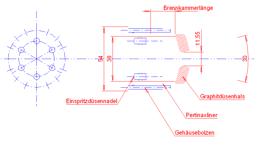

hier mal ein Beispiel wie man sich so ein Motor vorstellen kann.
Die Einspritzung in Richtung Kammermitte habe ich nicht realisiert. Würde etwas schwierig sein für die Fertigung.
In der Mitte kommt keine Einspritzdüse rein, weil da die Zuleitungen vom Tank hin kommen. Tja und wo soll die Zündung hin?
Die Brennkammerlänge ist erstmal nicht fix.

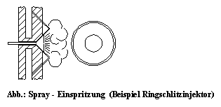

Wenn man keine Einspritzung zur Mitte hin nimmt, kann man ja Sprühdüsen einbauen, dürfte auch gute Ergebnisse liefern.
Neil, wo soll in deiner Zeichnug die Alkdüse hin?
Felix
Sky´s not the limit! smile
Felix N
Felix N
Wohnort: Leimen
Beiträge: 1455
Beitrag 65387 [Alter Beitrag05. Januar 2005 um 13:29]
Eine Sprayddüse:

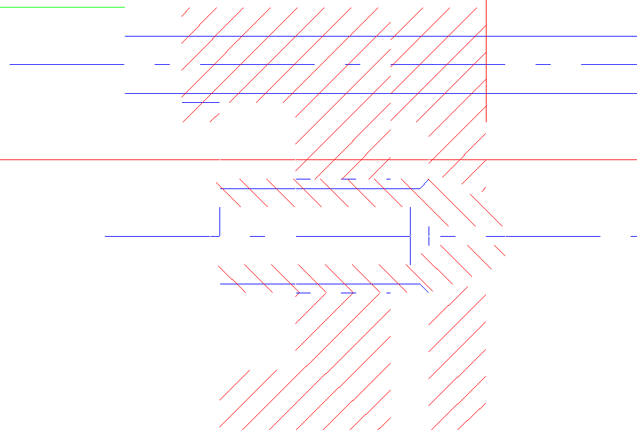

ich habe da einen Kegel in der Düse. Der sorgt dafür, dass das NOx von außen Ringfärmig nach innen gespritzt wird. Dabei trifft es auf sich selber und zerstäubt. In dem Kegel ist eine Bohrung wo der Alkohol raus spritzt.
Der Kegel wird mit einer Schraube realisiert. Durch einstellen der Schraube kann man die Flächenverhältnisse von NOx zu Alkohol Öfnfung variieren.

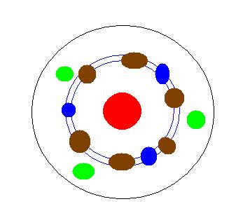

Kopfmontage wäre aber das Praktischste... eventuell kann man einen 10mm kreis in der mitte von den Treibstoffleitungen aussparen (leitung vor der brennkammer auf 2-3 leitungen aufsplitten udn nach aussen führen) wären dann 6 leitungen (3NOX, 3Alk) um die Glühkerze herum...
Ich mach mal ne skizze davon (ohne CAD big grin)
Hier ist der Rote teil der "Feste" für die eingeschraubte Glühkerze (1 sollte reichen)
Die Blauen Punkte sind die NOX zuleitungen, die sich über den Blauen ringkanal verteilen.
Grün sind die Alkzuleitungen und Braun die Süsen (6 stück)
Ist alles ein wenig krumm und schief, ist ja auch nur ne schnelle Skizze big grin

wenn man die Düsen zu einem Punkt zielen lassen möchte, wäre im Prinzip die Brennkammer kleiner. Man hätte dann nur einen sehr breiten Brennkammerkopf.
Ich würde die Glühkerze in der Nähe einer Düse plazieren.
Ich würde auch versuchen möglichst wenig Rohre zu nehmen. Jedes Rohr kann zwei Stellen haben wo es undicht ist. Weniger Rohre ergeben weniger Dichtigkeitsprobleme.
