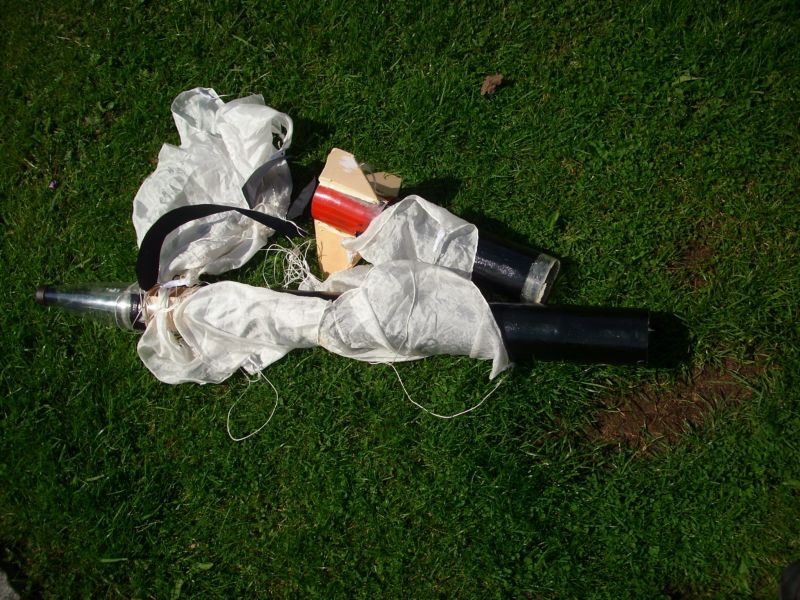

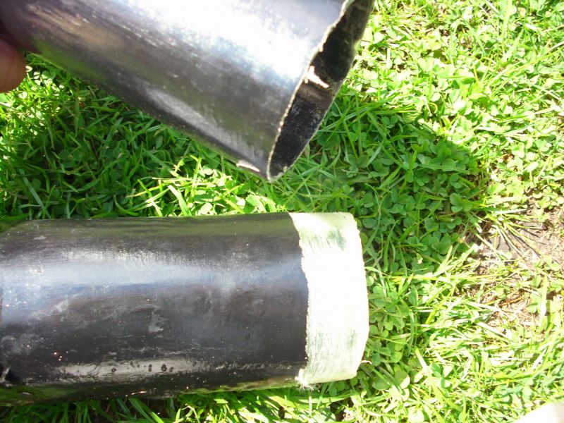

Sooooo...jetzt muss ich den Gelben Sack wohl auch mal benutzen Beim RJD hat es meine erste GFK Rakete zerrissen. Das komische war,dass sie mit 2 lagen 40er GFK schon bei knapp 8Bar auseinander geflogen ist (Drucktest bei 15Bar) Sauber geteilt... Naja, Flaschen für die Nächste stehen schon bereit MFG Simon
Beiträge: 1154
Oh  sehr ärgerlich! Mein Beileid. Kannst du sagen wie du das GFK verarbeitet hast? - Ich nehme mal an 40er Gewebe Leinwandbindung? - Das Laminat getempert? - Nach dem Laminieren das Gewebe an die Flaschen gepresst? (Absperrband, Schrumpfschlauch...) - dickwandige Flaschen? - was war denn der getestete Maximaldruck? - die Sonne hat ja ordentlich gebrannt das Wochenende...war die 'schwarze' Rakete deutlich aufgewärmt (stand sie lange in der Sonne auf dem Pad)? Was könnte der Grund für das Versagen sein? Hat sich das GFK-Gewebe auf Grund der Temperatur ausgedehnt und somit den Flaschen Platz zum Ausdehnen gegeben? Kann es sein, dass 40er Gewebe mit 2 Lagen doch nicht ausreicht? Sollte man eher 3 Lagen oder 60er Gewebe nehmen? Grüße Scorpion_XIII P.S. Super, dass du sie wieder neu aufbauen willst

Hey also der Drucktest war bei 15 bar und sie ist auch schon einige male mit 14Bar geflogen... Also zur Verarbeitung: Habe erst die Flasche ordentlich abgeschliffen,dann mit Harz/Härter bestrichen,dann die Erste Lage,dann die Zweite,wieder mit Harz/Härter. Sonst eigentlich nichts. Nur sie ist ja,wie besagt,schon mit 14 bar geflogen. Also die Rakete hab ich extra in den Schatten gelegt damit sie nicht zu heiß wird. Edit:Ja,dickwandige Flaschen MFG Simon

Bei GFK soll eigentlich das GFK eben die Kraft aufnehmen. Ich denke das du das Harz nicht ausreichend rausgepresst hast. Beim nächsten mal einfach schön umwickeln.

OK, das war halt mein erster Versuch mit GFK, danke für den Tipp. Nur was mich wundert ist, dass sie einmal 14 bar locker hält und dann bei knapp 8 bar auseinander fliegt...

Das Harz wurde brüchig da es zu hohen Kräften ausgesetzt war? =)
Gruß Andy
hat das Laminat nach dem ersten Flug evtl. Schäden durch die Landung gehabt? Hast du mal dein Laminat vorher berechnet? Welchen theoretischen wert könnte es aushalten?

Also schäden gab es keine,waren super Flüge.
Berechnet hab ich nichts, habe mich nur erkundigt, was die anderen Wara flieger nehmen.
