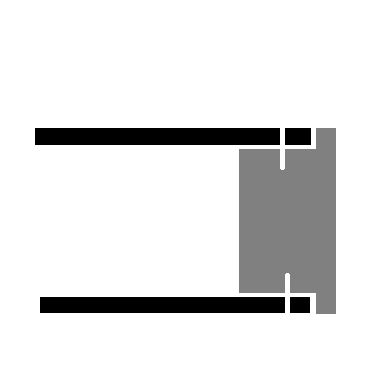

Beitrag 6872935 [Alter Beitrag13. September 2008 um 09:49]
Moin!
Könntest du mal eine grobe Schnittzeichnung des oberen Endes des Tanks inclusive Deckel
erstellen?
Dann könnte man noch besser nach Alternativen bezüglich Abdichtung suchen.
FalkE
FalkE
Wohnort: Lippstadt
Beiträge: 928
Beitrag 6872939 [Alter Beitrag13. September 2008 um 18:37]
Hier mal eben fix ne Skizze. Also, der Zwischenraum zwischen der Tankwand (schwarz) und dem Aludeckel (grau) ist minimal. Da liegen die Undichtigkeiten. Der Deckel ist übrigens bis zum Anschlag an den Tank gedrückt und genau dort um den Rand habe ich Epoxy Harz verstrichen.Die weißen Lücken symbolisieren die Wege der Schrauben.
