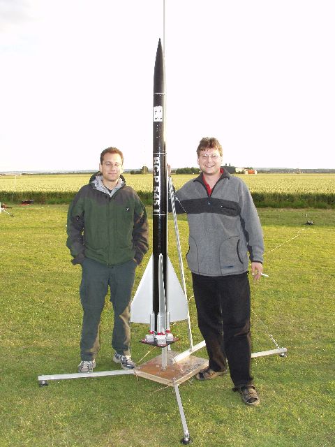

Hier kommen ein paar Bilder vom 2. Flug der BC-P545I beim SOLARIS e.V.-Gründungsfliegen beim Aero Club Rheidt e.V. vom Christian Schims...
Neil und ich nach dem Preppen... ich war doch recht aufgeregt, wie man mir nachsagte und anscheinend auch ansah... Folgende Datei wurde angehängt: SOL-2 Die Wissenschaft hat keine moralische Dimension. Sie ist wie ein Messer. Wenn man es einem Chirurgen und einem Mörder gibt, gebraucht es jeder auf seine Weise. Wernher von Braun (1912 - 1977), deutsch-US-amerikanischer Raketenforscher http://solaris.raketenmodellbau.org Solaris-RMBder Verein fürs Forum. |

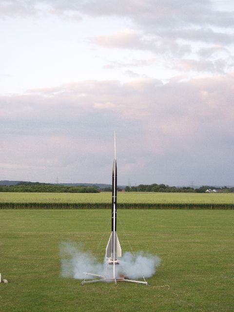

Zündung!

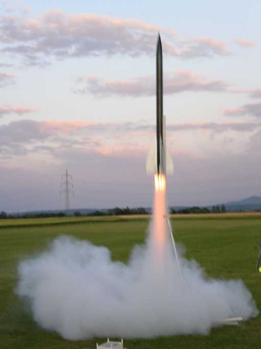

Abheben aus der Rampe...

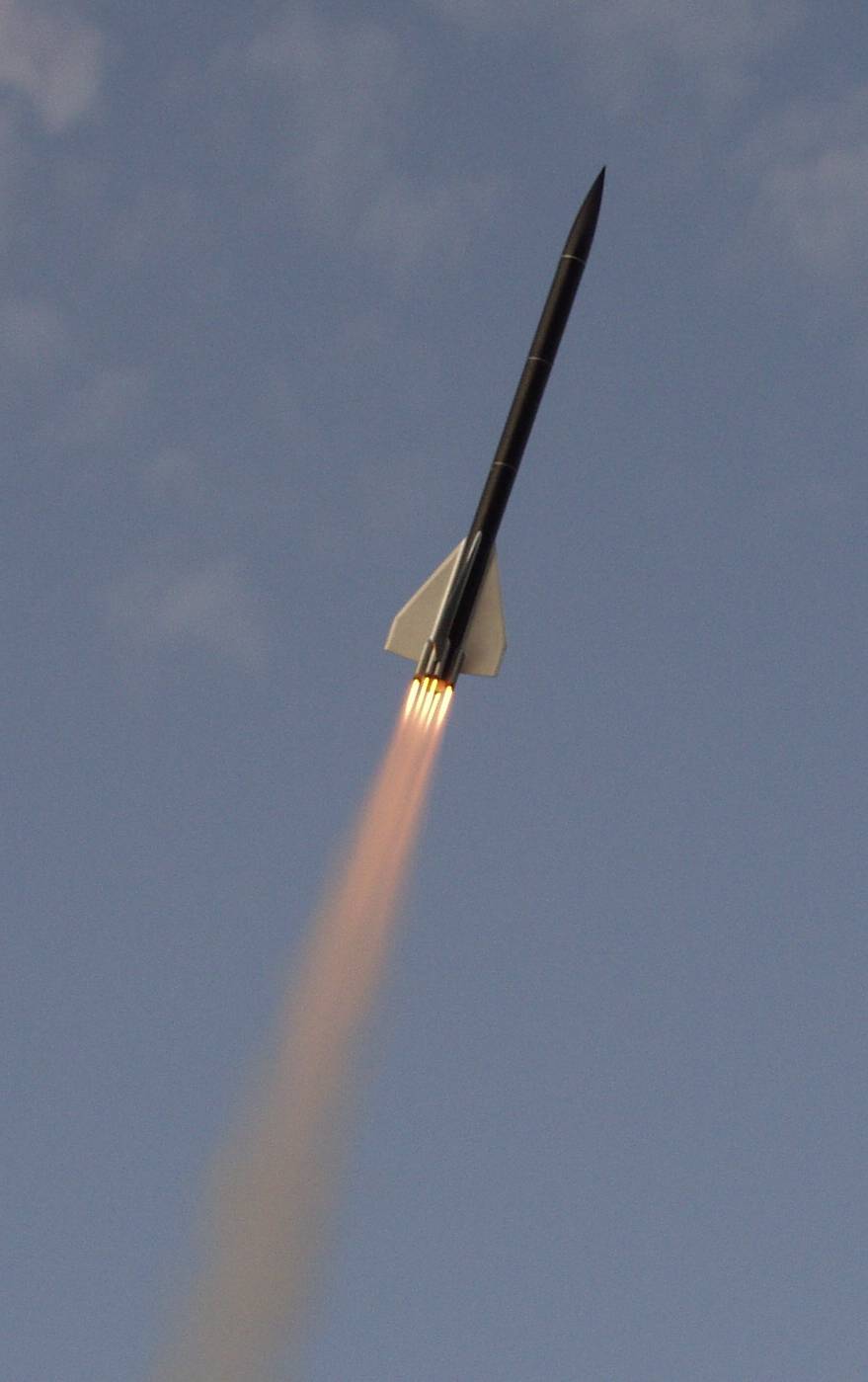

Ein wunderschönes Foto während des "Steig"-Fluges...
Tom, entschuldige die Größe aber das Bild ist einfach nur genial! Folgende Datei wurde angehängt: SOL-2 Die Wissenschaft hat keine moralische Dimension. Sie ist wie ein Messer. Wenn man es einem Chirurgen und einem Mörder gibt, gebraucht es jeder auf seine Weise. Wernher von Braun (1912 - 1977), deutsch-US-amerikanischer Raketenforscher http://solaris.raketenmodellbau.org Solaris-RMBder Verein fürs Forum. |

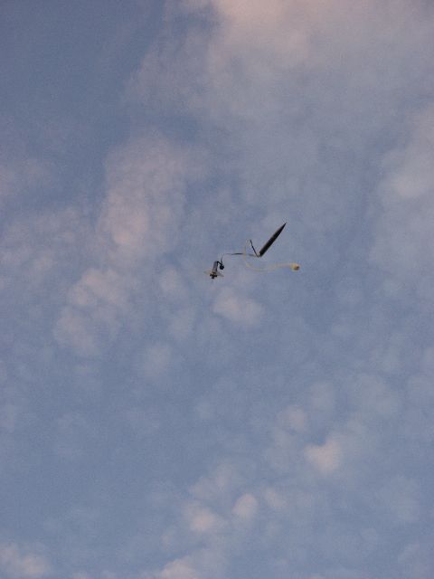

Fallschirmauswurf "in greifbarer Höhe"!
Die Bergung erspare ich Euch... Alle Bilder findet Ihr im Link in meiner Signatur! Folgende Datei wurde angehängt: SOL-2 Die Wissenschaft hat keine moralische Dimension. Sie ist wie ein Messer. Wenn man es einem Chirurgen und einem Mörder gibt, gebraucht es jeder auf seine Weise. Wernher von Braun (1912 - 1977), deutsch-US-amerikanischer Raketenforscher http://solaris.raketenmodellbau.org Solaris-RMBder Verein fürs Forum. |

Hallo Hendrik,
das Flugbild sieht echt klasse aus, nur schade dass der neunte Düsenstrahl fehlte. Hast du denn die Ursache gefunden warum der BC360 nicht gezündet hat? Bist du denn mittlerweile gewillt die BC-P zu reparieren? Oder steckst du deine ganze Arbeitskraft jetzt in dein Projekt Sky´s Spirit? MFG Heiko Physiker sind universell einsetzbar, jeder sollte einen haben. |
Senior Pyronaut
Beitrag 52356
Hallo Heiko,
... Du verkennst mich! Warum der BC-360 nicht zündete, ist jetzt herausgekommen. Es war eine defekte Zündpille. Die Zündpille in sich zeigt einen Durchgang mit 0 Ohm an! Da kann keiner was zu! Das passiert ein Mal unter 100000 Zündern... Die Elektronik von der BC-P ist wieder repariert und die BC-P SCHON LÄNGST auf dem Operationstisch. Die neuen Rumpfsektionen sind schon abgelängt und werden heute abend angeflascht! Anschließend, schleifen, spachteln, schleifen, grundieren, wieder schleifen, spachteln, schleifen, grundieren, lackieren, STARTEN! Viele Grüße, Hendrik SOL-2 Die Wissenschaft hat keine moralische Dimension. Sie ist wie ein Messer. Wenn man es einem Chirurgen und einem Mörder gibt, gebraucht es jeder auf seine Weise. Wernher von Braun (1912 - 1977), deutsch-US-amerikanischer Raketenforscher http://solaris.raketenmodellbau.org Solaris-RMBder Verein fürs Forum. |
Beitrag 52357
können wir uns also beim Rheidter Sommerfest an der neuen BC-P erfreuen. Wenn die Zündpillen bei nicht Funktion 0 Ohm haben, kann man das dann für die zukunft im voraus feststellen. Gruß Neil Die Erde ist eine Scheibe. Egal in welche Richtung sich die Menschheit bewegt, sie geht immer auf einen Abgrund zu. |
Heiko
Epoxy-Meister Registriert seit: Nov 2003 Wohnort: Hachenburg Verein: Solaris RMB e.V. Beiträge: 404 Status: Offline |
Beitrag 52358
Hallo Hendrik,
mein Kollege meinte dazu, warum man nicht zur Sicherheit zwei Zünder nimmt. Bei einem Zünder wäre die Wahrscheinlichkeit eines Versagens bei 1 : 100.000, bei zwei Zündern dann schon bei 1 : 10.000.000.000, wenn ich das mit der Wahrscheinlichkeitsrechnung noch so im Kopf habe. Eine andere Frage, werden die 8 Helden auch dann gezündet wenn deine Bordelektrik die Zündung des BC360 verweigert? MFG Heiko P.S. du hättest Lotto spielen sollen. Physiker sind universell einsetzbar, jeder sollte einen haben. |
emmpunkt
Überflieger Registriert seit: Jul 2003 Wohnort: Nümbrecht Verein: Solaris-RMB Beiträge: 1115 Status: Offline |
Beitrag 52365
So viel ich weiss, werden die Zünder von Ernst selbst montiert und dann zugeklebt.
Wie willst du die 2 Zünder verschalten? Parallel hilft beim 0 Ohm Problem nicht. Der Strom nimmt den Weg des gerinsten Widerstandes. In Reihe würde da helfen, aber was ist, wenn ein Zünder bricht? Dann hilft das auch nicht mehr! Am besten ist immer noch durchmessen. Das ist dann zwar auch nicht 100%ig , aber doch schon Nahe dran. Gruss M. |
