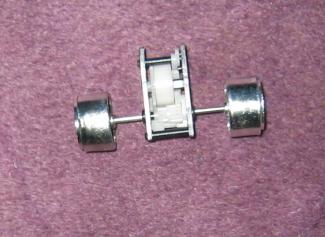

hi
ich möchte für meine rakete auch so ein system wie robby.
nur was ist ein Tommy Timer ???
ich habe mir einen aus einem Modellauto geholt.
nur wie könnt ihr da eine zeit einstellen.
Ist das der Richtige timer ???
PMbond

Ich glaube von einem Auto kannst du den Timer nicht nehmen der dreht sich zu schnell ab.

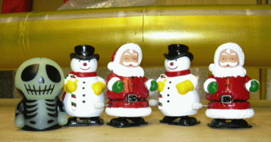

Was du brauchst sind diese Figuren die laufen (watschel) können.
Beiträge: 2546
Beitrag 60450 [Alter Beitrag08. November 2004 um 10:04]
Hier ein Bild von den Figuren.

@ pmbond:
Die Figuren von Bäckchen eignen sich besser. Zumal die Timer aus
diesen Figuren nur eine Achse haben. Bei deinem Timer müsstest
du ggf. eine Achse absägen. Schätze, dein Timer dreht sich innerhalb
von max. 5 Sekunden ab, oder? Du brauchst einen Timer, der
mindestens 20 Sekunden laufen tut.

@Bäckchen
wo hast du die Figuren her? mein timer ist nämlich gestern ... ich sach ma der Wissenschaft zum opfer gefallen

Warum die Tomy Timer heissen? Ich glaub das kommt von der
Firma Tomy, die die diese Aufziehspielzeuge herstellt.
