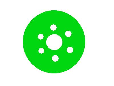

Als zweites hab ich rund um das Loch in den Deckeln weitere Löcher gebohrt.
Guckst du unten.
Ich hab alles mit Heisskleber verklebt. Zuerst hab ich auf der einen Seite
geklebt und beim Verkleben auf der anderen Seite darauf geachtet, dass
der Kleber sich durch die Löcher hindurch verbindet. Dadurch hat man
auch eine Art formschlüssige Verbindung.
Beim Verkleben der zweiten Seite am besten mit der Spitze der Klebepistole
den Kleber auf der anderen Seite durch die Löcher hindurch erhitzen und
dann alles verkleben.
