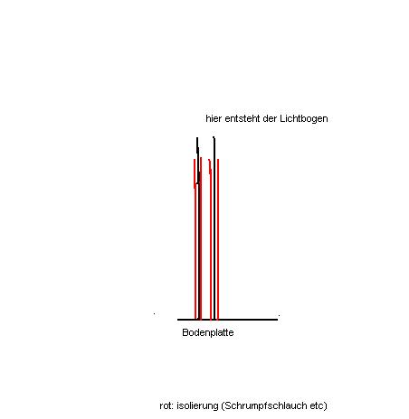

Warum? Bei einem K haben wir einen genügend großen Düsendurchmesser um beispielsweise 2 1mm Stahldrähte, die unten isoliert und nur auf dem letzten cm unisoliert sind, bis zum Kopfverschluss zu schieben. Die wären dann am Pad festgemacht, quasi wie der Fillstem bei den Hyperteks und würden dadurch gerade aus der Düse raus.
Am unisolierten Teil würde dann der Lichtbogen entstehen.

Beitrag 65428 [Alter Beitrag05. Januar 2005 um 17:16]
hab mal eben schnell ne Skizze gemacht
den Motor hab ich weggelassen. Das Drähte würden also duch die Düse gehen und kurz vorm Kopfverschluss enden.

Ich mags einfach nicht..
Wir brauchen dann nämlich wieder eine verbindung zum onboardchip, der die ventile aufmacht, denn sonst ist das alles wieder nicht getimed beim hochfahren. ich bevorzuge eben ein system, wo alles in einem ist...
klar, wir könnten das kabel über ne schlaufe zum chip führen, und an der rampe befestigen, damit es beim start vom stecker und von der düse entfernt wird. ich bevorzuge halt eine integration in den Kopfverschluß.
Ich bin bei sowas halt Perfektionist. Rumgefummel mit Kabeln durch die Düse empfinde ich als entwürdigend bei soeinem Triebwerk. roll eyes (sarcastic)
Und wenn, dann mit nem Glühdraht. Lichtbogen bedeutet hochspannung & HF und wir haben die Ventilsteuerungselektronik an Bord.
Klar, ein hochspannungsfunke zündet sicher, aber ein glühdraht reicht.
