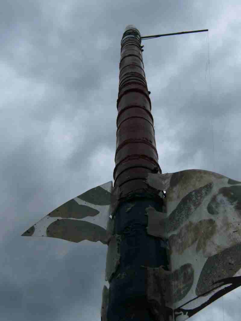

Wie alt war die Rakete, als sie kaputt ging?

...knapp 2 Monate...

... es könnte sein, dass das Harz mit der Zeit spröde geworden ist. Der Bruch ist ja entlang einer Kante entstanden. Wahrscheinlich, als das Harz elastischer war, wurden die Kräfte durch Verformung noch über diese Kante geleitet. Nun, wo das Harz spröder geworden ist, hat sich die Glasfaserlage nicht mehr an diese Kante angepasst und ist gebrochen.
Vielleicht wird das nicht mehr passieren, wenn man die Kanten an den Enden aussen abschleift.

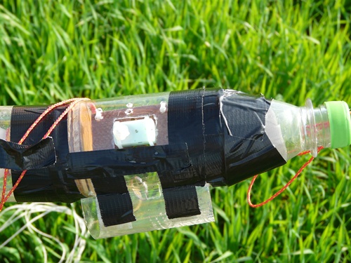

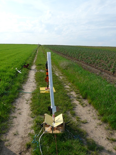

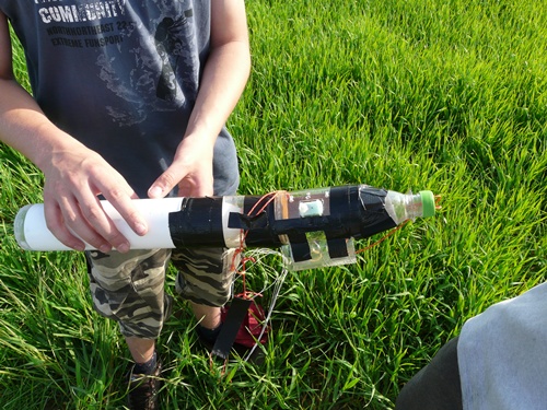

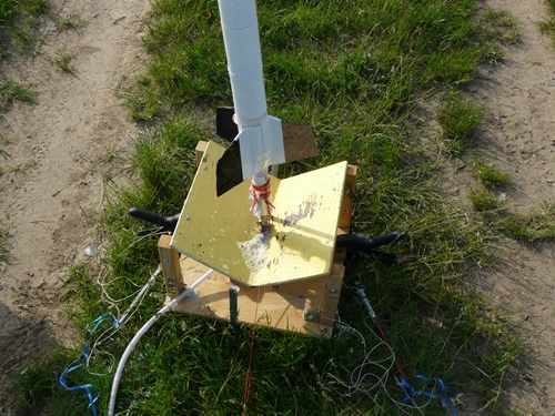

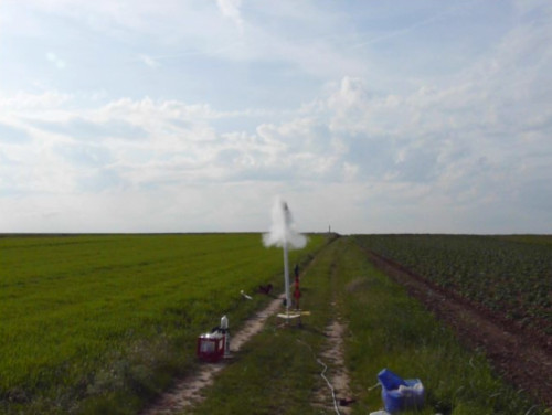

Hi Leute ... heute hatten wir (Finn und Ich)ein Treffen mit Scorpion_XIII. Der Rekord Flug war prima und das Wetter auch , doch als Finn seine reparierte 0,5er Rakete starten wollte, die wir hier im Gelben Sack schonmal hatten ist sie bei 10 bar explodiert. Finn war zwar bereits beim Cowndown aber er kam nur bis 3. Dann hat sich der obere Teil der Rakete mit einem lautem Knall verabschiedet. Hier mal ein paar Bilder: Leider ist bei der Explosion auch die Startrampe von Scorpion gebrochen (so war das nun wirklich nicht geplant  ) Irgendwie geht bei uns jedesmal der Tommy Timer kaputt .Diesmal hat er sich durch den Druck soweit nach untengebogen das wir wiedermal einen neuen Timer benötigen (das geht einem aber so langsam auf den Sack) Gruß Padi

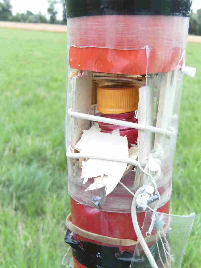

Mein Beileid. Sowas ist natürlich ärgerlich, denn die Rakete sah wirklich gut aus und wäre auch bestimmt super geflogen. Meine Rampe sieht zwar etwas demoliert aus, aber ist halb so schlimm. Das Brett wird geflickt oder einfach ausgetauscht. Von den "wichtigen" Teilen ist nicht kaputt; und so ein Holzbrett ist schnell ausgetauscht. Da sieht man wieder warum man bei solch hohen Drücken einen Sicherheitsabstand einhalten muss. Die Rakete hat sich im oberen Drittel sauber getrennt. Leider hat es das Fallschirmmodul durch die hohen G-Kräfte zusammen geschoben und zerstört. Dafür gibt es ein schönes Bild vom "Start" des FS-Moduls: Grüße Scorpion_XIII

Ja schon schade dafür ham wir so lang getrunken  ...... Aber naja die wird neu geklebt und dann machen wir ja mit dir GFK draußen rum oder??? Freu mich schon auf des Flugergebniss *g* Gruß von einem seelisch tief getroffenen Finn

Vorher müssen aber ordentliche Fallschirmsysteme gebaut werden! Nur wenn die Systeme sicher funktionieren kann man in große Höhen fliegen  Grüße Scorpion_XIII

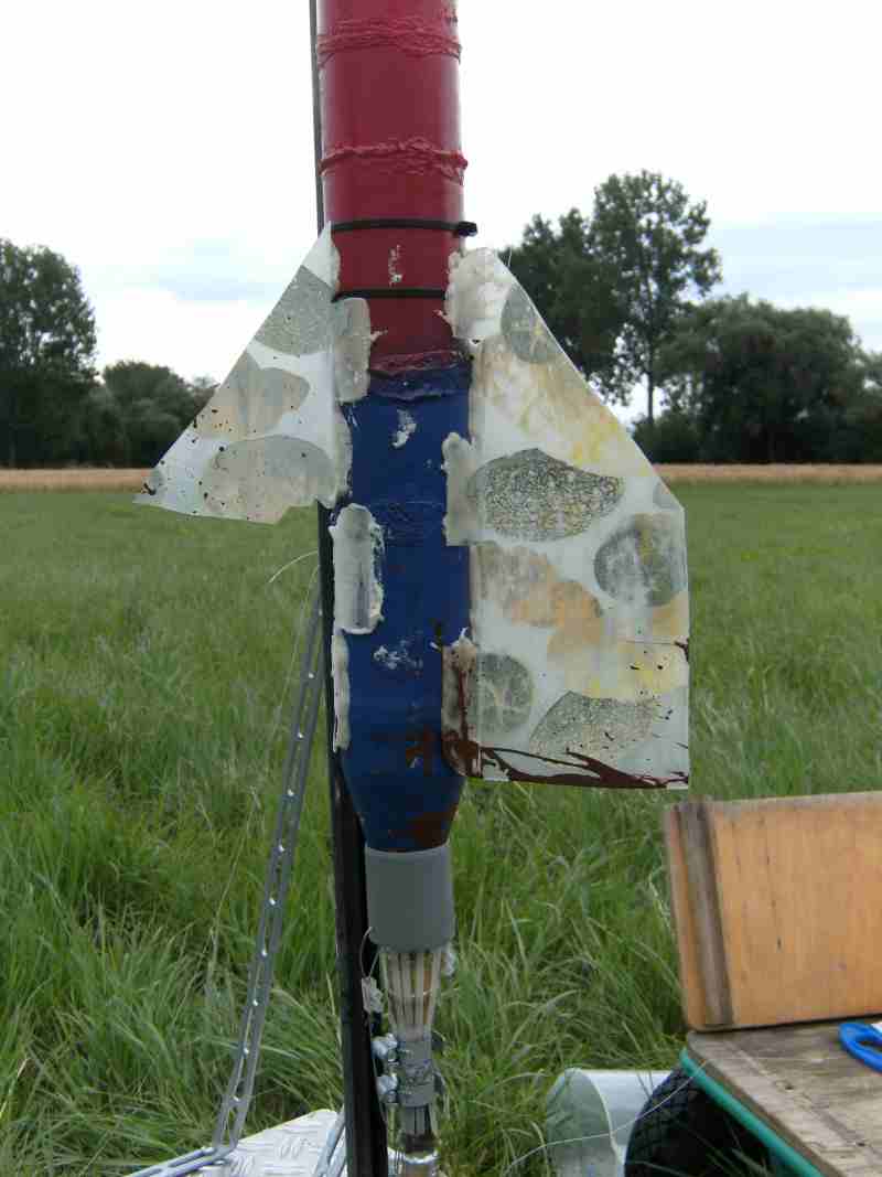

Nun muss ich den Fred wohl auch einal benutzten müssen Meine 6L "Apocalypse" aus 1L Flaschen ist leider letzte Woche bei 10 bar auseinander geflogen und diesen Freitag Flog sie nachdem si9e wieder repariert wurde auf 90 -100 Meter. Die 2 Schirme flogen wie schon bei einem anderen Flug aus der Fallschirmkammer hängen an der zu Boden schießenden Rakete und gehen nicht auf =( Die Rakete flog nun bei 6 Flügen 0 mal schön und wird jetzt warscheinlich umgebaut. Felix

@ Scoropion: Wie haste das Bild vom Start des FL-Moduls hinbekommen? =)
