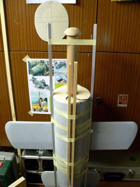

Die Spitze wird vom Kiel aus gesehen um 40mm angehoben und außerdem um 40mm verlängert. Gleichzeitig wird die Spitze nicht mehr kegelförmig sondern eher ogiv werden.
Fortsetzung folgt...

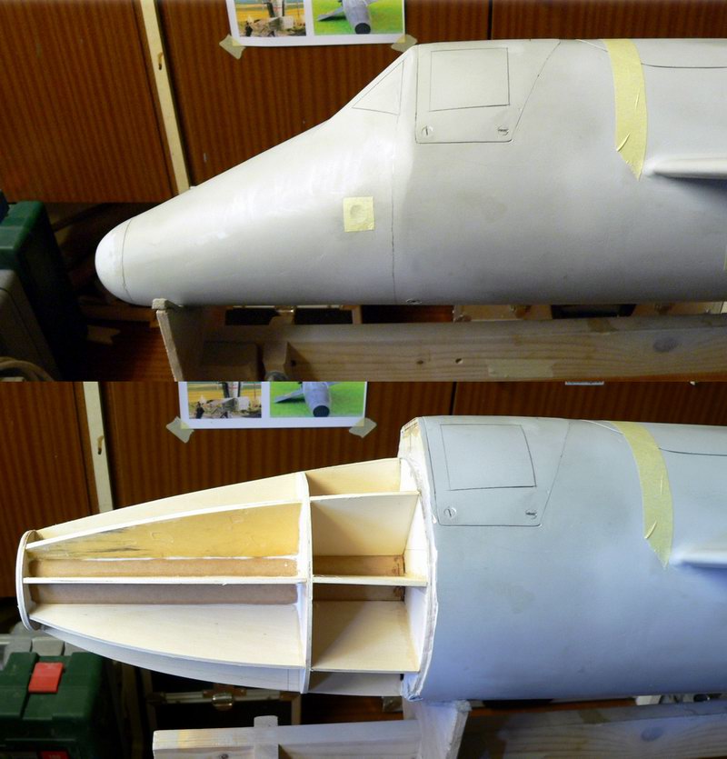

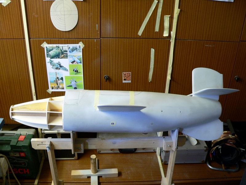

Hi, lange wird die Natter nicht ohne Nase bleiben.
Das Skelett ist schon fertig und man kann die neue Nase schon erahnen...
Beiträge: 3077
Beitrag 63356 [Alter Beitrag14. Dezember 2004 um 15:20]
Die beiden Aufnahmen sind aus dem gleichen Blickwinkel fotografiert, so kann man den Unterschied noch deutlicher erkennen.

Hmmm, erinnert mich irgendwie an die Space Shuttle Nase...gewollt, oder purer Zufall?
Ach wo, echt ein Zufall, oder zwingende Notwendigkeit die Nase höher zu bekommen. In diesem Fall unterhalb der Nase ein bischen ogiv, oberhalb kegelförmig.
Na ja, ich gebe aber zu, dass das Shuttle mich doch stark interessiert smile
das bild wo du mit dem fuchsschwanz an die rak. gehst sieht echt grausam aus...
Mir war da auch nicht ganz wohl dabei, Roman, aber ich denke, dass das der richtige Weg ist.

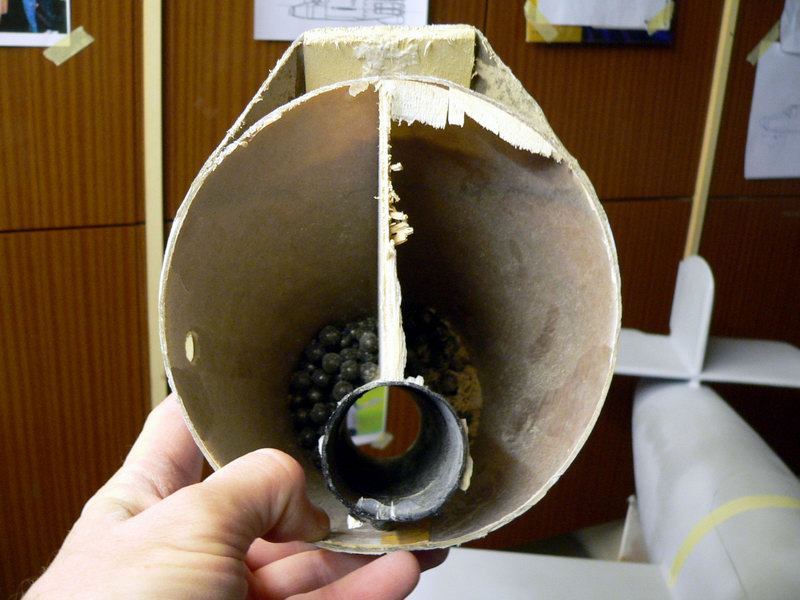

wirst du auch noch mehr gewicht in die spitze packen...
Ja klar! Sie hatte beim ersten Flug ca. 1kg Bleikugeln in der Spitze.

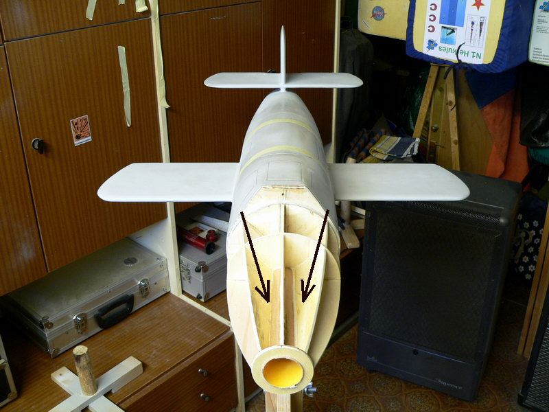

Beitrag 63467 [Alter Beitrag15. Dezember 2004 um 00:13]
Morgen Vormittag ist Bleigießen angesagt. Da werde ich Bleibarren gießen, welche exakt in die Fächer (Pfeile auf dem Bild) reinpassen sollen. Damit liegt dann die schwerste Masse in der Motorschublinie. Ich denke, dass ich da einen guten Weg gefunden habe.
Erreichen will ich außerdem, dass der SP noch bis vor den Flügeln wandert.

wie willst du das blei gießen?? ich habe das mal mit einer Tonform gemacht das ging ganz gut...
mfg romantinysmile
Beitrag 63522 [Alter Beitrag15. Dezember 2004 um 13:13]
Blei ist relaitv kalt beim gießen. Wir haben mal Blei in einer GFK Spitze gegoßen. Die SPitze haben wir einfach in Wasser gestellt. Wenn man dann das blei nicht zu schnell einfüllt, wird die Spitze nicht so heiß dass das GFK angegriffen wird.
So wich Rollie kenne, gibt es da eine Gußform für. Gips wäre wohl die schnellste und einfachste Lösung oder Sand.
Beitrag 63525 [Alter Beitrag15. Dezember 2004 um 13:23]
Gips hat einen gewissen Wasseranteil und wenn die Form nicht tagelang getrocknet ist, neigt das Blei durch den Wasserdampf dazu, blasig zu werden.
