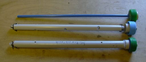

Hallo @all,
ich hab mal wieder mit den Augen geklaut und von Robby den Crushing Sleeve Mechanismus nachgebaut.
Düse ist ein 6mm (4mm innen) GFK Rohr. Die beiden Unterteile sind mit einem PVC Schlauch und mit einem Silikonschlauch ausgerüstet.
Die Verklebung habe ich mit Heizkleber gemacht.
Ich hab noch keinen Test gemacht, ich überlege noch wie ich das anstellen kann ohne das mir bei einer vorzeitigen Auslösung alles durch den Garten fliegt.
Beitrag 78648 [Alter Beitrag28. Juni 2005 um 22:09]
Hey Andreas!
Klasse, dass du daran weiter arbeitest!
Ich komme im Moment zu gar nichts. In der Schule geht alles drunter und drüber.
Zeugniskonferenzen, Notenlisten anfertigen, letzte Arbeiten korrigieren usw.
Puh, bin echt urlaubsreif.
Ok, nun zu dir!
Der sleeve sieht so aus, als ob er funktionieren würde. Auf welcher Länge steckt
die Düse im Schlauch?
Hast du zwei Schläuche gefunden, die 6mm Innendurchmesser haben?
Beim Test des sleeves hab ich den Booster so weit wie möglich mit Wasser
gefüllt. Da der sleeve ja ne gewisse Länge hat, kann man das Wasser ja nicht
bis obenhin in den Booser füllen. Denn wenn man Druck geben würde, würde
ja das Wasser duch den sleeve in die Oberstufe gedrückt.
Den Booser hatte ich mit so Spanngummis an der Rampe befestigt. Durch die große
Wasserbefüllung dürfte sich der Booser dadurch nicht durch die Luft fliegen.
Tja, die Oberstufe müsste man "ziehen lassen". Ich hab beim Test einfach eine
0,5er Flasche als Oberstufe genommen. Und halt alles auf dem Feld ausprobiert.
Der sleeve wurde bei der ganzen Sache nicht beschädigt.
Hast du dir schon eine Bergungsmethode für den Booster ausgedacht?
Ich bin im nachhinein zu der Überzeugung gekommen, das eine einfache Taumelbergung
reichen würde. Also die Finnen am Booster einfach in der Mitte des Boosters
befestigen.
Bekommst du Düse und sleve so einigermassen zusammengeschoben?

Beitrag 78686 [Alter Beitrag29. Juni 2005 um 13:02]
Hallo Robby,
mich hat die Konstruktion der Zweistufige nicht mehr losgelassen besonders als ich deine Bilder / Videos hier in diesem Thread gesehen habe.
Schade das du so viel Stress hast, aber bald sind ja Ferien big grin vielleicht können wir uns dann mal zu einem Erfahrungsaustausch treffen.
Aber jetzt mal zur Sache.
Die Düse ist vom Deckel bis zum Ende ca. 23cm lang und steckt, wenn man Sie bis zum Anschlag in das Unterteil schiebt, so 20cm im Schlauch.
Die Schläuche haben beide 6mm Innendurchmesser der Siliokonschlauch ist der von der Modellbaumesse und der PVC Schlauch ist aus dem Baumarkt für Aquarienzubehör. Bei beiden kann man die Düse mit wenig Kraft hineinschieben besonders bei diesem warmen Wetter. Nach dem Zusammenschieben bleibt die Düse auch dank des "Stützrohres" in Position
Zum Herausziehen ist schon mehr Kraft notwendig da sich leichter Unterdruck bildet.
Den Test werd ich auch so machen wie du es beschrieben hast Unterteil festbinden und als Oberteil eine meiner Raketen die ich in meinem Avatar in der Hand halte benutzen (1,5L Fanta mit Tennisball).
Zur Bergungsmethode hab ich mir noch nicht so viele Gedanken gemacht denn wenn man davon ausgehen kann das sich die Stufen immer trennen dann kann man andere Methoden benutzen als wenn man davon ausgeht das beide Stufen im Notfall gemeinsam geborgen werden müssen. Was sind den deine Erfahrungen ? Wenn Taumelbergung dann müssen sich ja die Stufen auf jeden Fall trennen.
Also erst mal Testen.

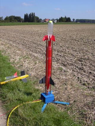

Beitrag 81645 , Test 2.Stufe [Alter Beitrag19. August 2005 um 16:29]
ich habe meinen Crushing Sleeve Mechanismus getestet. Alles mit dem gleichen Rohr d.h. die Oberstufe ist immer die selbe.
PVC Schlauch war nicht dicht. Die Luft ist zwischen Schlauch und Düse wieder ausgetreten.
Silikon-Schlauch hat die Oberstufe so bei ca. 3-4bar fliegen lassen. Schöner Flug der Testrakete aber trotzdem Murks mad
Ich werde jetzt noch versuchen durch einen Draht oder Kabelbinder die Schläuche ein wenig einzuengen. Vielleicht bringt das ja noch etwas ansonsten muß ich mit anderen Schläuchen weiter experimentieren.
Hier noch ein Bild vom Testaufbau, ich habe auf den Booster einfach eine meiner alten 1,5l Raketen mit der Düse des Crushing Sleeve aufgesteckt.
Beitrag 81655 [Alter Beitrag19. August 2005 um 18:24]
Hmpf! Mit diesem crushing sleeve ist das echt ein Kampf.
Versuche vor allem mal, den PVC-Schlauch dicht zu bekommen, denn ich
glaube, damit erreicht man bessere Ergebnisse. Vielleicht kann man den
PVC-Schlauch mit einem Draht leicht abklemmen, um den dicht zu
bekommen.
Sitzt bei dir der Schlauch auch in so einem "Stützkorsett"?
Du kommst doch auch am Sonntag nach Loemühle, oder?
Bring den ganzen Krempel doch mal mit.
Im Idealfall könnte man sogar deinen sleeve in meine
zweistufige schrauben. Mal sehen.
Bis denne
Robert

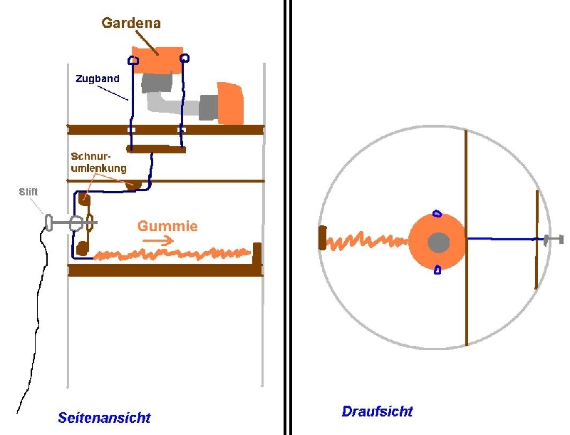

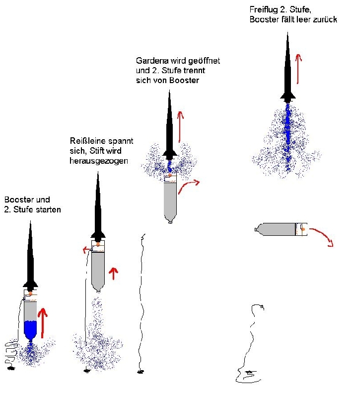

Beitrag 104751 [Alter Beitrag14. September 2006 um 21:40]
um das Thema wieder etwas aufzufrischen:
Batiker hat ja ein System benutzt, dass nicht mit Crushing-Sleeve sondern mit Gardena und der ausdehnung des Boosters funktioniert.
Ich habe wieder etwas überlegt und nun ein etwas abgewandeltes System.
Die Oberstufe wird seperat aufgepumpt und der Gardenaverschluss wird per Reißleine vom Boden aus betätigt.
Der Booster+Oberstufe startet und fliegt so ca. 5m in die Höhe, dann ist der Booster leer und bringt keinen Schub, hat aber maximale Geschwindigkeit. Die nutzt die Oberstufe und "zündet" wink
Da man diese extrem kurze Zeit schlecht mit Timern realisieren kann habe ich die Idee mit der Reißleine.
Es ist klar, dass größere Booster länger fliegen und man dann eine längere Reißleine braucht, aber mein System ist eher für kleinere Booster (oder auch große Cluster, bedeutet mehr Abfluggewicht auf gleiche Höhe zu bringen) gedacht
Ideen, Anregungen? Immer her damit big grin
t(h)rust in GARDENA
MarkusJ
Wohnort: Kandel
Beiträge: 2148
Beitrag 104767 [Alter Beitrag15. September 2006 um 07:50]
1. Gute Idee!
2. Du brauchst ein _sehr_ starkes Gummi
3. Die Schnur wird extrem belastet und muss auch noch sicher am Boden festgemacht werden!
mfG
Markus
