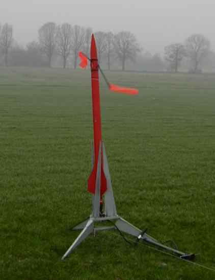

ich hab hier noch mal ein Bild auf dem man Robbys Rampe sieht kurz bevor die Rakate startet.
Achte mal auf die Rampe.

Beitrag 63256 [Alter Beitrag13. Dezember 2004 um 19:20]
Siehtda snur so aus oder sind die Haltestangen so verbogen????
Evtl. liegt das ja nur am fotografieren....

Beitrag 63261 [Alter Beitrag13. Dezember 2004 um 20:12]
Das ist der Startversuch, bei der sich die Rakete nicht löste!
Weisst du noch, Andreas? Die Triggerstäbe fielen ab und die Fallschirme
kamen auf der Rampe raus. Ich musste hinterher die Rakete entlüften.
Das dauerte ewig, da das Ventil immer wieder vereiste.
Es lag daran, dass der Schraubenzieher mit dem Umlenkhaken der
Startleine, den ich immer genau unter der Rampe in den Boden stecke,
herausriss. Durch den dann auftretenden seitlichen Zug fing die
Rampe an, mächtig zu wackeln.
So´n Mist. Naja, für meine Rak war´s nicht schlimm, aber die wackelnde
Rampe war wohl auch mitverantwortlich für den Absturz deines
guten Stückes. Sch.....!angry Tut mir leid! Sowas ärgerliches.

jetzt seh es auch, das die Leine nicht mehr durch den Karabiner läuft sondern direkt zur Rampe. Deswegen hat sich die Rampe so verbogen.
