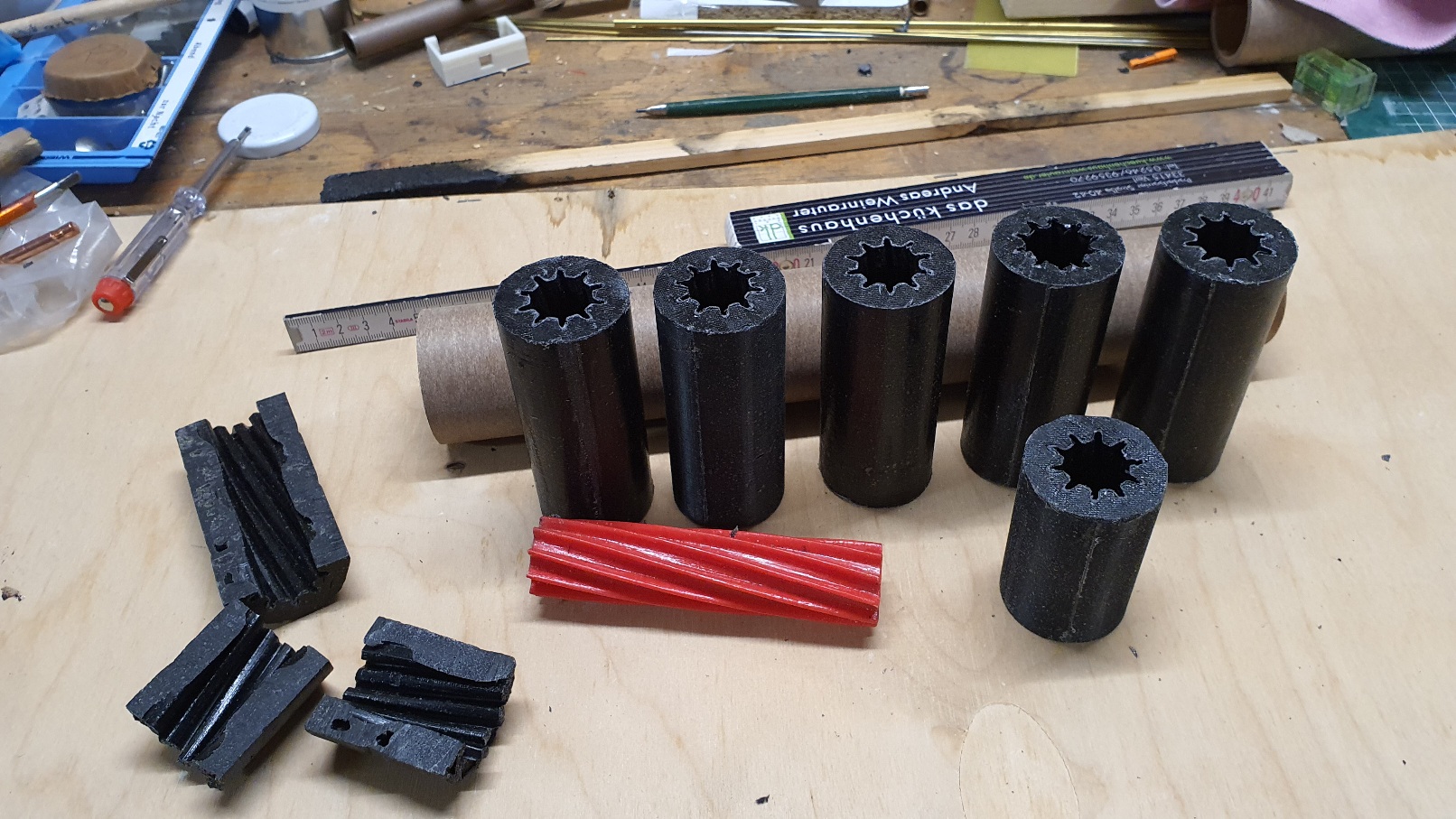

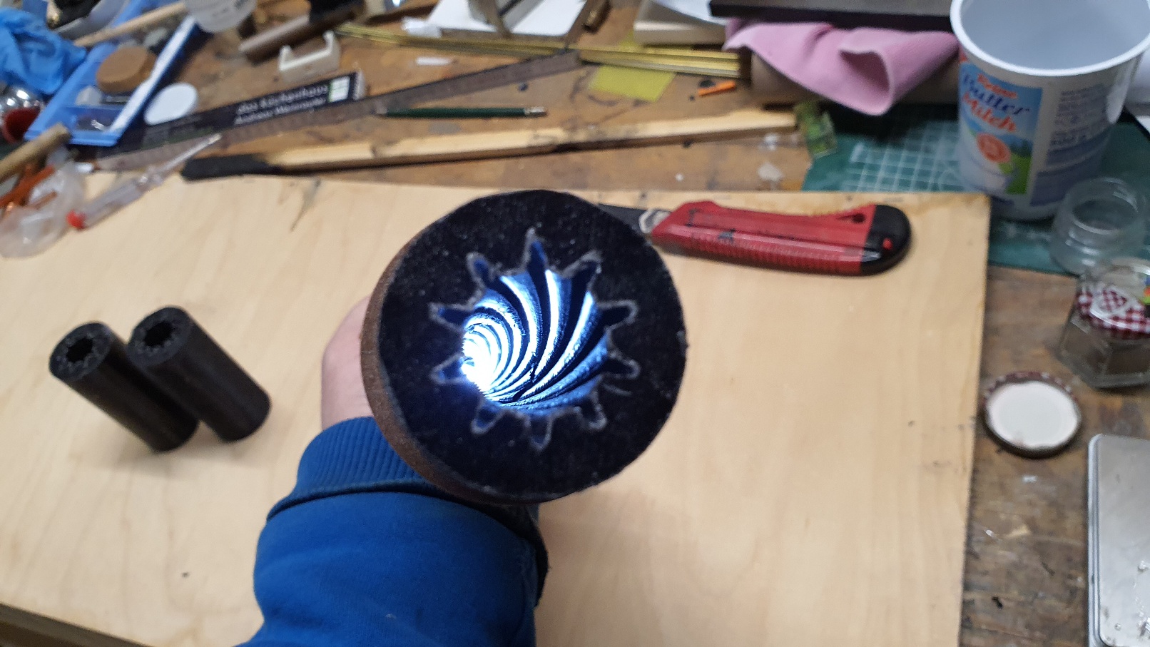

Beitrag 7651702 [Alter Beitrag15. Februar 2022 um 20:31]
Beiträge: 3034
Beitrag 7651703 [Alter Beitrag15. Februar 2022 um 20:34]
Ich habe jetzt Einzelsegmente für das Grain hergestellt.
Die sollen jetzt miteinander und dann im Liner verklebt werden.
Bin mal gespannt ob es den Aufwand wert war.
Beiträge: 5517
Beitrag 7651704 [Alter Beitrag15. Februar 2022 um 22:49]
Hi Ralf,
Wow, das sieht ja echt megageil aus smile !!!!!!!!!!
Beiträge: 3034
Beitrag 7651707 [Alter Beitrag16. Februar 2022 um 15:14]
Hallo Andreas,
gut aussehen, ja da gebe ich Dir recht.
Ich hoffe nur, dass die Leistung auch proportional mit dem Aufwand zugenommen hat confused
Wenn das keine signifikante Verbesserung bringt, lohnt sich der Aufwand nicht, auch wenn das bisher eine Menge Spaß gebracht hat. Wenn es was bringt, entwickle ich weiter.
Vielleicht gibt es ja vor dem RJD die Möglichkeit das ganze mal zu testen.
Beiträge: 5517
Beitrag 7651708 [Alter Beitrag16. Februar 2022 um 19:07]
Von mir aus gern. Hagen und Torsten sind da ganz sicher auch mit dabei...wink !
Und Rolli hätte da auch noch was zu testen...
Geändert von Andreas B. am 16. Februar 2022 um 19:09

Beitrag 7651710 [Alter Beitrag16. Februar 2022 um 20:09]
Sieht klasse aus, bin mal gespannt. Kommt das dann in Pertinaxrohre als Liner ?
Wenn das klappt, bestelle ich gerne bei Dir für den 38 mm Versuchsmotor, falls Du für die Größe auch was planst wink
Hast Du statt Kleben auch Steck- oder Schraubverbindung der Teile erwogen, so dass die Ränder überlappen...bringt vielleicht Abdichtungsvorteile ggf. zusätzlich in Kombi mit Kleber ?
