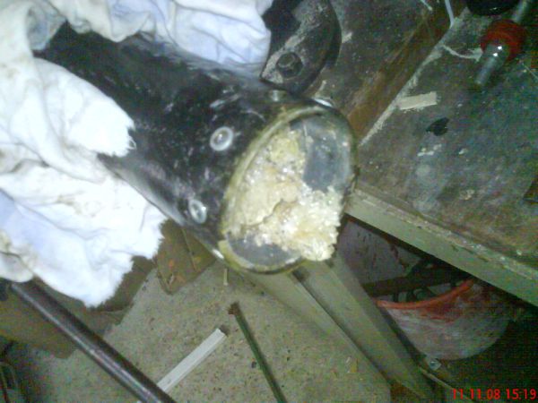

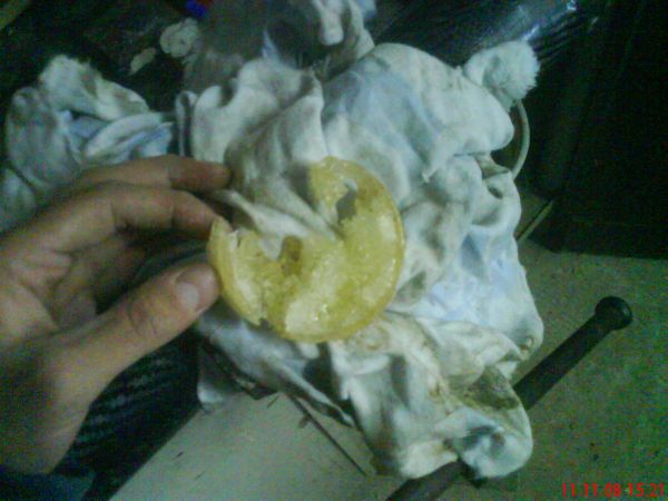

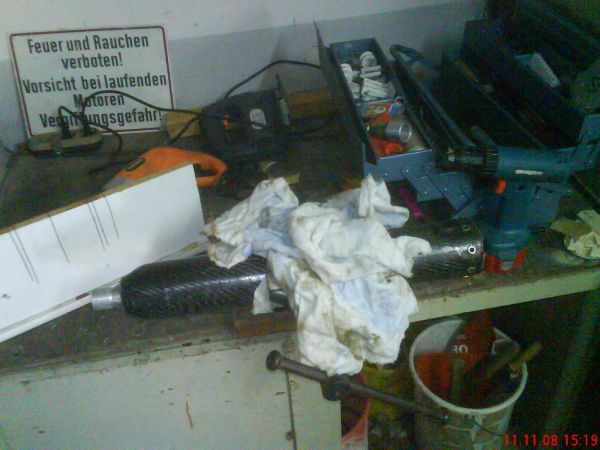

Beitrag 6905911 [Alter Beitrag12. November 2008 um 16:00]
Never give up!
SO ist das Motto von mir und es dauert zwar richtig lange und ich finde neben der Schule und anderen Dinge nur sehr, sehr wenig Zeit für mein Projekt. Aber das Ziel sind 40 bar und ich werde alles geben, damit ich dieses Ziel erreiche. Auch wenn man längere Zeit mal Pause macht und immer wieder ans aufgeben denkt.
Man kann es schaffen, wenn man es nur will!
Hier der Zwischenstand, der Deckel wurde mittels Heißluftföns herausgelöst. In dem Tank befanden sich enorm viele Epoxyrückstände( lieber mehr als weniger war meine Devise).
Folgendes Bild zeigte sich mirfrown erinnerte mich an Ananaswink

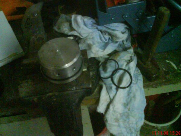

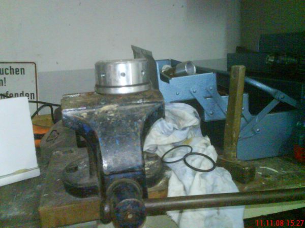

Habe einen Dichtring vor die Oberkante gesetzt. Der soll durch die Schrauben auf die Kante des Carbontankes gezogen werden und abdichten. Zusätzlich fräse ich eine Nut für einen zweiten Dichtring unterhalb der Löcher des Deckels. Dieser soll die Innenwand abdichten.
Gute Idee? Bessere Umsetztungsmöglichkeiten? Bin für jede Antwort dazu dankbar!!!
mfg
Beitrag 6905914 [Alter Beitrag12. November 2008 um 16:34]
Moin!
Hmmm, wäre toll, wenn das danach dicht wäre und du mit Drucktests beginnen
könntest.
Mich würde es sehr interessieren, ob der Deckel bei hohen Drücken durch die Schrauben
gehalten werden kann.
Ach ja, wenn da ne Nut reingedreht wird, könnte man den Deckel gleichzeitig von etwas
"überflüssigem" Aluminium befreien und dadurch leichter machen.
Weiter so, nicht aufgeben!
