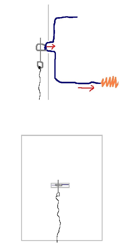

Danke, ich werde eventuell auch eine Feder nehmen, mal sehen was ich finde.
Die Reißleine wird ja eigentlich nicht so stark beansprucht, sie muss leicht sein (dass das Gewicht der Schnur nicht den Stift herauszieht) und wenn Zug auf die Leine kommt soll ja nur der Stift herausgezogen werden.
Am Boden kann man das per Hering oä. gut befestigen.

Ich denke dir ist selbst bekannt, wie schnell eine Rak startet, und dass da ordentlich Zug auf das Seil kommt.
Wenn die Umlenkung nicht 100% genau geht ... ich befürchte, dein Stif reisst dir die ganze Konstruktion auf, bevor er sich verbiegt, dann ist dein Hering mit auf Reisen.
Du müsstest den Stift nach _unten_ herausziehen, nicht seitlich.

hmm ja, da ist was dran, dass der Stift nach unten gezogen werden sollte.
Klar, ist da ne ordentliche Kraft auf die Leine, aber es soll ja überhaupt nicht dazu kommen. Der Stift muss sich relativ leicht lösen, ansonsten macht die Rakete einen Bogen oder nimmt die Bodenkonstruktion (Hering) mit eek!
Überlegung:
Der Ring schaut durch einen Schlitz (groß genug für den Ring) mit der Leine dran aus der Rakete heraus. Der Stift hält ihn "draußen". Wenn sich die Reißleine spannt und den Stift heraus zieht rutscht der Ring wieder in die Rakete und die Feder (Gummi,...) zieht das Gardenamutterstück.
Geändert von Scorpion_XIII am 15. September 2006 um 16:47

Ich denke so ist es besser, vorher war dein Stift ja noch in der Horizontalen eingebaut.
Na dann, berichte uns von deinen Erfolgen.

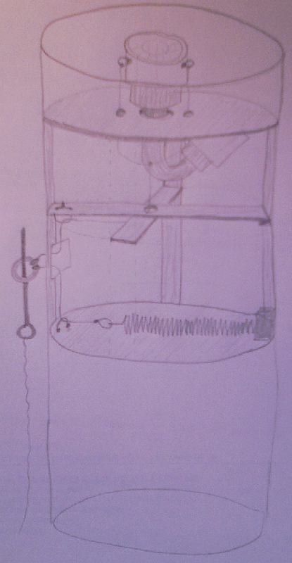

ich hoffe man erkennt jetzt etwas besser den Aufbau des Ganzen.
(ist mal so auf die schnelle gezeichnet)
Vorteile des Systems:
+Bekanntes und gutes Gardenasystem
+Dichtigkeit gewährleistet
+direkte Auslösung
Nachteile:
-Aufpumpen der Oberstufe nahe dran (Schlauch muss ja direkt unten am Mechanismus getrennt werden)
-keine Möglichkeit den Druck von sicherer Entfernung entweichen zu lassen.
Das mit der Reißleine ist nicht ideal, aber bis jetzt ist mir keine einfacherer Möglichkeit eingefallen. Tommytimer (mechanische) brauchen lange und können nicht stark belastet werden.
Pyrozeugs kommt in keine WaRa wink
Mechanismen, die den Druck des Boosters als Auslöser benutzen sind mir Suspekt (ist mir nicht genau genug)
Alles was mit Elektronik (Motoren, Elektromagnete etc.) zu tun hat wird einfach zu schwer.

Genau so ein System hatte auch die andere Gruppe, die als mit mir die einzigen mit Zweistufenraks waren. Aber ihre hatte das Problem, dass es nicht auslöst und die Rakete ziemlich hart abgebremst wurde^^.
Aber diese abziehtechnik gefällt mir gut, ich denke die würde sich als zb. Auslösemöglichkeit bei mehrstrahligen Raketen gut machen. Das erst die Booster dir Rak heben und dann in 10-20m Höhe die Düse in der Mitte zündet.
