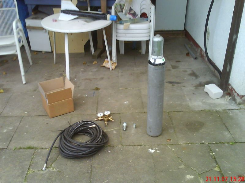

Die Regeln verbieten doch jegliche Art von Druckluftflasche!
Es muss über einen Kompressor oder durch Handarbeit erfolgen!
Stand ja schon öfters drinne das die Druckluftflaschen verboten sind beim Weltrekordversuch sonst wärs ja ein einfaches den Rekord zu knacken....

Ist alles vorhanden, Druckerzeugung bis 40bar möglich.
Nur hab ich keine Zeit an dem Projekt weiterzu arbeiten, aber es wird, hoffe ich, nach meinem Abi wieder aufgenommen!
Und wenn einer Unterstützung,was Druckminderer und den möglichen Druck angeht, ich stelle gerne das was ich habe zur Verfügung!

He was ist der sinn wenn man nicht über eine Druckflasche tanken kann. Ob ich nun eine Kompressor habe der die Flasche auf 200Bar tankt oder die Flasche selber ist doch total egal confused . Wenn es wirklich in den Regeln so ist fragt den Tauchverein nicht nach einer Flasche sondern ob die euch mit dem Kompressor selber unterschützen könnte.
Beitrag 6980975 [Alter Beitrag13. März 2009 um 08:29]
ich weiß den Grund auch nicht so genau. Sinn würde ergeben wenn man nur von Hand pumpen darf. Dann wäre es zumindest sportlich. Eine Druckflasche wäre ja nur ein Speicher für einen Kompressor. Der Kompressor für Tauchvereine ist in der Regel zu groß als das man den mal eben weg geben kann und will.

ihr bezieht euch ja eigentlich auf die Regeln der WRA2 die besagten, dass keine Druckerzeugung mit Druckluftflaschen erlaubt sei (Stichwort: Bottled Air).
Jetzt kommt das ABER wink: Sie haben ihre Regeln abgeändert. Außerdem gibt es noch eine andere "Vereinigung/Zusammenschluss" welche Druckluft erlaubt. (IWRA).
Um es kurz zu machen, Druckluft ja aber immer auf die Sicherheit achten!
