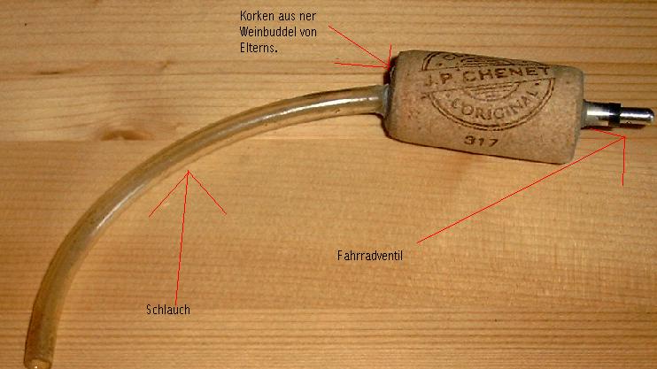

Ich probier gerade was mit Tr260s Clustertechnik,hab gerade die Anschlüße für die 2Booster gemacht, sehen ganz gut aus. Am Ende des Korkens ist ein Fahrradventil,das mit dem Schlauch verbunden ist(konnte man in den Schlauch schrauben  mit ein bisschen Acryl ist das ganz ok,jetzt such ich noch ein verteiler das ich mit der Pumpe alle 3 aufeinmal aufpumpen kann,werde warscheinlich im Baumark ein paar T-Stücke für Rohrleitungen besorgen. Rocket Folgende Datei wurde angehängt:

Wo führ der Schlauch eigentlich hin? Dieses Prinzip von TR260 hab ich erlichgesagt nicht verstanden. Kann man das in einer zeichnung erklären?(oder einen genauen Text) Es würde mich sehr sehr interresiern. mfg highflyer

Der Schlauch ist für die Luftzufur,ich pump die alle einzeln auf,die Flaschen sind alle voneinander getrennt,ganz schön schwer son schrott selbst zusamen zu bauen. Der Korken ist ja noch einfach,aber der rest... Was hast du denn für einen Starter?? dann kann ich dir Vielleciht helfen. Rocket

Das mit der Zeichnung hat sich erledigt. Ich habe das ganze System jetzt geschnallt. @rocket Ich benutze einen gardena starter. mfg highflyer
