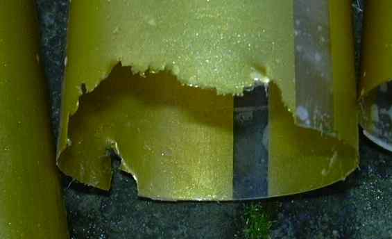

Hat´s dir das Teil in 4 Stücke zerlegt?
Beim 2. Stück von rechts sieht´s so aus, als wäre auch das PET
zerfetzt, ist das richtig?
Ja Robby mit einem Knall hats die Rak in vier Teile zerlegt und meine Rampe kam wie eine Peitsche am Schlauch um die Ecke der Garage geflogen ich glaube wenn die WaRa nicht gelegen hätte wäre auch meine Rampe kaputt.
Drei Teile sind an der Muffe aufgegangen, sieht aus wie bei Stefan´s Rak am Nicolauch bei einem Stück ist das PET am Rand auseinandergerissen, leider finde ich das Gegenstück nicht mehr wieder.
Immer noch in Trauer
Und als Warnung an alle WaRa Bastler. Geht in Deckung beim Drucktest!!

Das gibt´s doch nicht!?!? Voll zerfetzt!
Da lag´s doch nicht nur an der Verklebung. Das war doch
ganz eindeutig auch Materialermüdung des PET´s.
Nimm am besten für den nächsten Druckkörper mal dickere
Flaschen. Oder halt doppelwandig.
Kopf hoch, und ab an die Werkbank!

Die Bilder müssen nicht nur auf Matrialermüdung deuten. Ich hätte da noch "zu dünnwandig" oder durch chemische Einfüssen wie Reiniger, Kleber wurde die Festigkeit gesenkt. Interessant wäre die Materialdicke.
Beiträge: 2545
Beitrag 64162 [Alter Beitrag20. Dezember 2004 um 19:28]
Hallo Hansi,
die Flaschen sind von Schwepes und Apolinaris die Klebestellen wurden mit Schleifpapier 150 aufgeraut und mit Pinselreiniger gesäubert.
Alles mit Ponal PU Leim verklebt.
Vielleicht war das PET aber auch beim Drucktest zu kalt ca. 0°C.

Das ist durchaus möglich, denn 1. werden solche Flaschen sicher nie einen Druck von über 11 Bar aushalten müssen (außer bei uns big grin ) und zweitens sollte man die Abhängigkeit der Strapazierfähigkeit von der Temperatur nicht unterschätzen! Nicht umsonst wird Kindern immer geraten, bei Frost ihr Plastikspielzeug ins Haus zu räumen roll eyes (sarcastic)

Meine letzte Test-Verklebung bestand ja auch aus Apollinaris-Flaschen und die haben 15bar ausgehalten!Haben sich zwar stark verformt,aber gehalten.Schon komisch!

Ich hab mal nachgerechnet, das auch woanders heute schon gepostet.
Mit 0.6mm Wandstärke, 10cm Durchmesser und 20atm liegt man schon an der Grenze von gutem PET mit sigma=162MPa (früher N/mm²). PET wird mit maximal 180 angegeben. Steigerung durch verglasen oder "verkohlen" wink
Zweitens, PET ist empfindich gegen Verdünnungen und Pinselreiniger etc. Das kann auch ein Punkt für das ausfransen sein. Vielleicht nur mit Spüli säubern?
Drittens, das mit den 11bar (atm) kann deshalb stimmen.
Viertens: PET ist recht temperaturunempfindlich obere Grenze 110Grad, untere Grenze sicher unter Null Grad, (weiß einer mehr).
