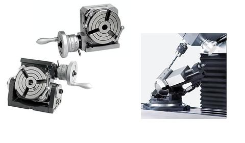

Hinsichtlich der Fertigung der schräg eingesetzten Einspritzdüsen nach der Zeichnung von Neil sehe ich keine größeren Probleme in der Fertigung. Das läßt sich mit einem schwenkbaren (schräg gestellten) Teilapparat und einer Fräse, die ebenfalls auf diesen Winkel geschwenkt werden kann (damit der Bohrer bzw. die Maschinenreibahle mit der Pinole senkrecht in das Loch gesenkt werden kann), problemlos darstellen. Schon die handelsüblichen Standard-Teilapparate haben eine Genauigkeit von 45" (Bogensekunden). Das ist 1/80stel Grad!
Im linken Teil des Bildes ist so ein Teilapparat abgebildet, rechts eine Fräse mit schräggestelltem Fräskopf. Ich habe vor, mir sowetwas in den nächsten Monaten zu kaufen. Wenn dann eurerseits Interesse besteht, fertige ich Euch das gerne.
