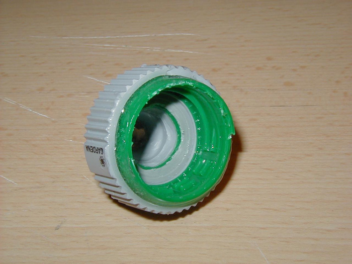

Hi, ich bin der neue und soll hier vorsingen
![]() nee im Ernst ich bin der neue und wollte was fragen, ich bau gerade meine 1. Rakete, ok es ist nicht die 1. aber das Korken-System ist schon veraltet. Also was ich fragen wollte: Welcher Klebstoff ist der beste? oder kann man irgentwie mit geschmolzenem Plastik ne gute Verbindung zwichen Flaschenverschluss und Gardena-Adapter bauen? |
Beitrag 46490
Uuuuuuund noch einer.............!
![]() Willkommen beim geilsten Hobby der Welt. Welchen Kleber du verwendest, hängt davon ab, was du damit anstellen willst. Beim Verkleben der Finnen mit dem Raketenkörper empfehle ich Pattex Super Montage von Henkel. Den gibt´s in solchen Kartuschen. Der hält die härtesten Stöße aus. Für Verbindungen von PET-Flaschen untereinander (z.B. für die symmetrical- splice-Technik) ist ein polyurethanhaltiger Kleber die beste Wahl. Z. B. der PU-Leim von Henkel (gibt´s nur im Fachhandel und nicht bei OBI.) Beim Verbinden des Gardena-Verschlusses mit einem Flaschendeckel (ich schraube den Deckel mit dem Verschluss hinterher auf die Flasche) nehme ich normalen 2-Komponenten-Kleber. Irgendwo hab ich noch ein Bild davon... ah, ich hab´s: Folgende Datei wurde angehängt: |
