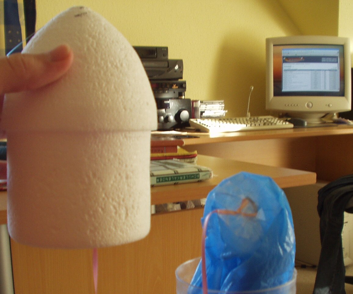

Hier mein schon angekündigtes System. Es ist im Endeffekt weniger spektakulär, als man denken mag.
Aber einiges ist schon neu:
1. Ein schräg geschnittener Strohhalm und ein Ohrtupfer hällt das schnelle Rädchen des Tomytimers. Es lässt sich sehr leicht entfernen und verklemmt sich dennoch sehr gut am Timer. Sprich: Der Tupfer wird mit einer Schnur an der Rampe befestigt und beim Start bleibt auf dem Boden.
2. Ich benutze 2 Fallschirme! Der Vorteil ist, dass sie nur sehr sehr locker gepackt werden müssen.
der kleine Schirm ist in einer "robby-artigen" Kammer verstaut, und hat darin mehr als genug Platz:
--> Dieser Schirm öffnet schon bei v=1m/s.
Der zweite Schirm kann beliebig groß sein, da man wie im Bild zu sehen nur einen so hohen Stauraum braucht, wie der Radius des Schirmes lang ist! Auch hier wird der Schirm sehr locker gepackt. Sprich: Eigentlich garnicht. smile
Nun öffnet sich der erste Schirm und zieht die von mir (*stolz*) eigens gedrechselte Styroporspitze von der Rak. Jene ist mit dem großen Schirm verbunden, welcher dann auch herrausgezogen wird!
Der Vorteil ist, dass man Schirme in beliebiger größe unterbringen kann.
Zudem ist es sicher, da die Schirme kaum gepackt sind!
Ausbaumöglichkeiten sind, dass man den Großschirm mit den kleinen in Form bringen kann. Was zumbeispiel mit einem Timer in der Spitze kurz vor dem Boden den Fallschirm erst optimal öffnen lässt.
Nutzlast in der Spitze kann gut von der Rakete getrennt werden.
In meinem Fall schwebt der kleine Schirm mit 1m/s nach unten und der große mit 3m/s. Daher habe ich den Mittelpunkt des Großschirm mit einer Extrasehne versehen, damit deiner kleine Schirm den großen nicht nach oben streckt.
Das Ganze wiegt jetzt 300g und kann mit dem Schirm von d=112cm und d=35cm auch 1.5kg noch sanft zur Erde befördern. (Ohne in der Atmosphäre zu verglühen *g*)
Hoffe ich ernte gute Kritik.
Aber am besten überhaupt Kritik.
gruß
Willi
