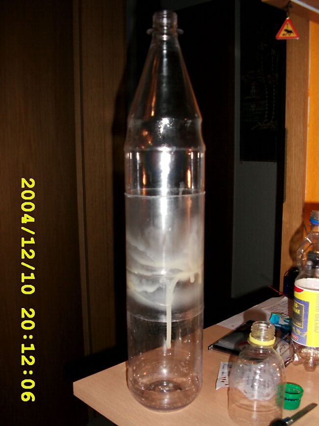

Hallo Leute!
Mit dem Bild von gestern wollte ich eine (glaube ich) neue Verbindungsmethode vorstellen:
Bei den verklebten Flaschen handelt es sich um Apollinaris,welche ja den gleichen Aussendurchmesser haben wie 1l Sprite,Fanta usw..Das Verbindungsstück habe ich aus einer Gerolsteiner PET-Flasche geschnitten.Der Innendurchmesser dieser Flaschen stimmt genau mit dem Aussendurchmesser der Apollinaris überein und man kann ein ca. 10 cm langes Verbindungsstück aus ihnen schneiden.Es muss also nichts geschrumpft werden.Der Vorteil ist glaube ich,zum einen die grosse Klebefläche(10cm),zum anderen,daß das Verbindungsstück aussen sitzt.So pressen sich die Wandungen des Druckkörpers von innen gegen das Verbindungsstück.
Auf Druck habe ich das Ganze noch nicht getestet,is mir im Moment zucold
ok,Holk

Beitrag 63415 [Alter Beitrag14. Dezember 2004 um 20:42]
ist die Gerolsteiner flasche dick oder dünnwandig ?
einweg oder mehrweg ?
könntest du mal ein bild von der flaschen posten.
ich glaube das die andere technik besser hält.
weil wenn druck auf die flasche kommt pressen die muffen sich fest an die flasche.
das ist nur ne vermutung.
aber mann könnte das ja so kombinieren.
doppelt hält besser ?
Gruß PMbond

ätsch das ist net alt habes genau so gemacht wie du nämlich mit der muffe aussen meiner meinung nach hält das besser ( mit deiner begründung ) aber getested habe iches auch net .. weil ich keine PU leim habe. frown
gruss Basti

Beitrag 63421 [Alter Beitrag14. Dezember 2004 um 20:56]
Also doch nicht ganz neu!
Schade!Ich wollte das Ganze schon grosskotzig die "Holk-Methode" nennen!wink
@pm: Gerolsteiner Flaschen sind relativ dünnwanndig,was aber vielleicht ein Vorteil in Sachen Gewicht ist.Bei der SST-Methode passiert es vielleicht eher,daß die Flaschen vom Verbindungsstück losreissen,da dieses ja innen sitzt!?
Andererseits fehlt bei der anderen Methode vielleicht der zusätzliche Kraftschluss!?
Muss ich alles mal noch testen!

Beitrag 63422 [Alter Beitrag14. Dezember 2004 um 21:04]
wenn bei sst druck drauf kommt dehnt sich die Muffe und die Flasche gleichermaßen.
also ist losreissen fast nicht möglich.
da PU leim nie 100 % aushärtet bleibt er immer etwas weich.
aber wenn man mit hohen drücken starten will wären beide Methoden kombiniert genial.
Noch ne frage
gleitet die Gerolsteiner flasche leicht drüber oder musst du sie richtig draufhämmern ?

Beitrag 63424 [Alter Beitrag14. Dezember 2004 um 21:08]
Nein,die geht recht leicht drauf.(Ohne Kleber!)

Beitrag 63428 [Alter Beitrag14. Dezember 2004 um 21:19]
Hallo Holk,
los rein in die warmen Sachen und nen Drucktest machen oder machst den Test in der Badewanne big grin oder Dusche.
Bin mal gespannt was die "HOLK-Methode" aushält.

Beitrag 63430 [Alter Beitrag14. Dezember 2004 um 21:30]
ich auch.
aber ohne Pu wohl net mehr wie 8 bar.
probieren geht über studieren...
