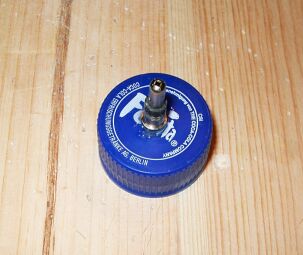

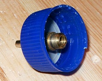

Beitrag 105585
ich habe in einen Deckel ein Loch gemacht, mit etwas 2k Kleber das Gewinde eines Rückschlagventils eingeschmiert und es in den Deckel geschraubt (geklebt). Dann noch von einer alten Pumpe ein Übergangsstück für Fahradventile genommen und es als Kontermutter auf das Fahradventil im Deckel geschraubt. Auf die andere Seite kommt ein dünner Schlauch, der per Schlauchschelle gesicher wird. Ich hoffe mal das hält. Gruß Scorpion_XIII t(h)rust in GARDENA |
Beitrag 105587
so habe ich meine ersten Wasserraketen mit einem Ventil versehen. Allerdings dann andersherum hereingeschraubt, so das man die Pumpe außen anschließen konnte. Ich habe dafür aber nur ein Loch in den Deckel gebohrt welches kleiner war als das Gewinde. Der Rest war pure Gewalt. Da der Kunststoff des Deckels sehr weich ist, geht das, und es ist dicht. Gruß Neil Die Erde ist eine Scheibe. Egal in welche Richtung sich die Menschheit bewegt, sie geht immer auf einen Abgrund zu. |

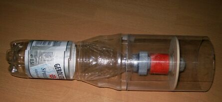

Poseidon Registriert seit: Jun 2005 Wohnort: Verein: Beiträge: 1154 Status: Offline |
Beitrag 105593
Na das höhrt sich ja gut an.
Ich habe mal so etwa das zusammengesteckt, was ich bis jetzt habe. Man sieht links die kleine Flasche, die die 2. Stufe darstellen soll. Rechts ist der Zylinderteil, mit dem Gardenaanschluss. Bergung ohne Fallschirm ist so ne Sache, die Komponenten für die Stufentrenung liegen zwar geschützt, aber irgendetwas muss da doch an Fallschirm her. ![]() mfg Scorpion_XIII t(h)rust in GARDENA |

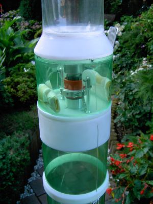

Batkiter
PU-Meister Registriert seit: Jun 2006 Wohnort: Moenchengladbach Verein: Alleineflieger Beiträge: 420 Status: Offline |
Beitrag 105597
, zweistufige Wara
Hi Skorpion!
Ich möchte meinen "Senf" auch zwanglos dazugeben um die bis jetzt fruchtbare Diskussion weiter anzuheizen. Die Fallschirmbergung für die erste Stufe wäre möglich, wenn Du den Raum am Konusübergang und einen Teil des Zylinders zur ersten Stufe für die Unterbringung eines Fallschirmes nutzen würdest. Bei Zündung der zweiten wird der Konus abgezogen und gibt den Fallschirm frei. Gruß Batkiter Geändert von Batkiter am 05. Oktober 2006 um 20:05 Batkiter, der mit dem Drachen tanzt! |

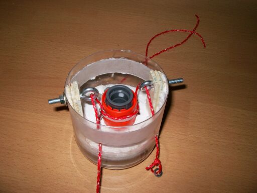

Beitrag 105761
Wieder etwas neues aus dem Bastelkeller
![]() Das System, was ich mir da erdacht habe funktioniert nicht unbedingt so gut. Da die Schnur mehrmals umgelengt wird, entsteht so große Reibung, dass es keinen Sinn macht diese Konstruktion so weiter zu bauen. ![]() Die Kräfte sind so groß, dass die Materialien Holz + Kleber + Verschraubung an ihre Grenzen kommen. Es muss also ein leichtgängigeres System her. Warum das Rad neu erfinden, Batkiter hat es ja vorgemacht wie es geht ![]() Ich versuche die Konstruktion in etwa wie seine zu bauen, nur nicht mit dem Ring der das ganze auslöst, sondern mit einem Stift der herausgezogen wird. Also wie zuvor auch geplant. Edit: Jetzt mit Bild mfg Scorpion_XIII Geändert von Scorpion_XIII am 09. Oktober 2006 um 21:31 t(h)rust in GARDENA |

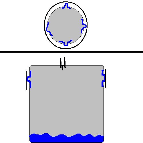

Beitrag 110121
System funktioniert definitif nicht so.
Aber ich habe von Batkiter inspiriert und irgendwo ein ähnliches System gefunden. Ein Ring um die Flasche wird durch den Druck des Boosters gehalten. Lässt der Druck nach geht der Ring etwas nach oben und gibt die Oberstufe frei. Batkiter hat es mit dünnwandigen Flaschen gelöst, die sich bei Druck ausdehnen. Ich habe eine ähnliche Sache gefunden. Es werden kleine Löcher (6-7 mm Durchmesser) in den Drucktank des Boosters gebohrt und von innen kommt ein Stückchen Fahrradschlauch. Bei Druck beult sich der Schlauch nach außen und klemmt somit den Ring fest. Oben Draufsicht. Unten Seitenansicht Grau = Flasche Blau = Fahrradschlauch Dick Schwarz = Klemmring Was haltet ihr von dieser Idee? Gruß Scorpion_XIII t(h)rust in GARDENA |
gundi
PU-Meister Registriert seit: Okt 2006 Wohnort: Bitzfeld Verein: Beiträge: 396 Status: Offline |
Beitrag 110123
dieses System verwendet(e) schon ein Forumsmitglied Mr.No für die Fallschirmauslösung. Geh mal auf hier und dann mal auf Bilder-Gallerie und dann Fallschirmsystem, da ist alles beschrieben. Ich finde diese Idee durchaus machbar und denke die ist funktionsfähig... mfg Günther EDIT: Wie wird der Druck in der Oberen Sektion gespeichert und freigegeben, die müsste doch da wegfliegen....schon wen man die Oberstufe drauftut..... Geändert von gundi am 26. Dezember 2006 um 17:36 Jammere nicht zu sehr über einen kleinen Schmerz. Das Schicksal könnte ihn durch einen größeren heilen!! (Friedrich Hebel) |
