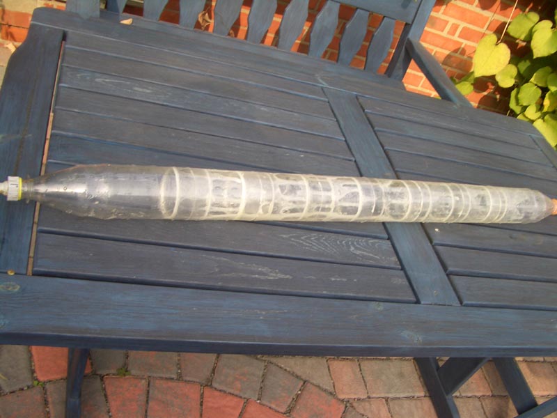

Sooo
Für alle die die dachten es gibt mich nich mehr^^ Hab mich eben doch noch dazu gebracht den Drucktest zu machen,hat ihn mit 11 bar bestanden! Jetzt gilt wie berge ich das Teil... Weiß grade ob ich nen Fallschirm nehme oder ne Rogallo-Bergung... Was meint ihr dazu? Rogallo wäre warscheinlich billigerals 5 50*50 cm Seide.... Gruß Rocket Folgende Datei wurde angehängt: |

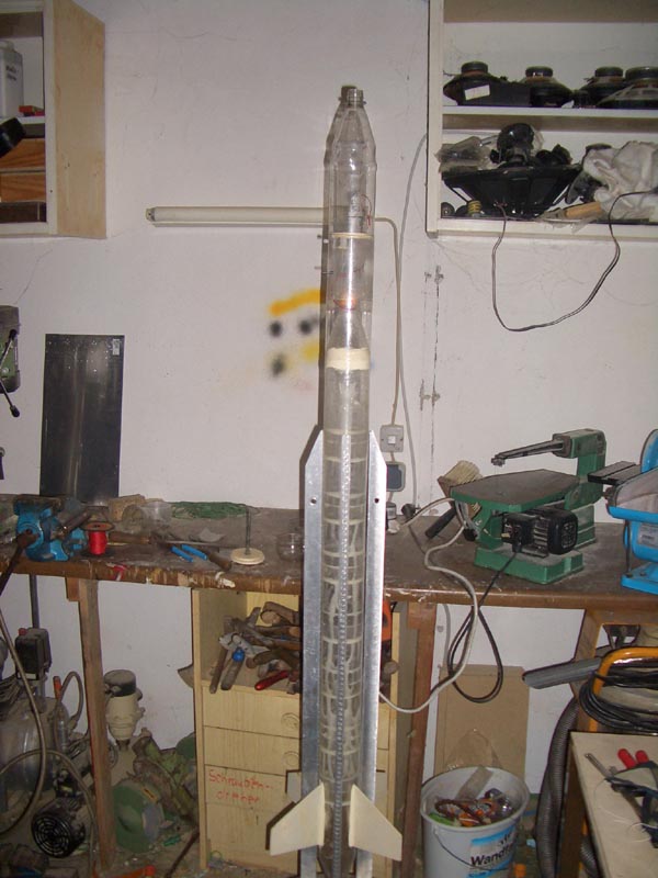

Und nun in Fertig....
Muss noch ein wenig trocknen und die Gummibänder kommen noch in die Spitze. Gruß Niklas Folgende Datei wurde angehängt: |

schön sieht sie aus, hast du noch ein paar Daten zu der Rak ?
Rocket
Beitrag 82613
Klar
Gewicht weis ich noch nicht hab beim simulator mal mit 600gr gerechnet. Parameters Bottle Volume 5500 cc Diameter 80 mm Water Fill 1900 cc Launch Pressure 1013 Kpa (147 PSI, 10.00 Bar) Nozzle diameter 9.0 mm Nozzle viscous losses 0.16 Dry mass 600.0 grams Coefficient of drag 0.30 Initial Velocity 0.0 m/s Launch Tube length 0.0 mm Launch Tube diameter 9.0 mm Results Launch and thrust phase Initial thrust 112.6N Initial burn acceleration 35.2 m/s2 (3.6G) Average acceleration 64.8 m/s2 (6.6G) Burnout Burnout after 831 milliseconds Burnout Velocity 53.9 m/s (194.0 kmh, 120.6mph) Burnout Altitude 14.9 metres (48.8 feet) Burnout acceleration 78.8 (8.0G) Drag force at burnout 1.2 newton (0.1kgf) Deceleration due to drag 0.2G Speed increase due to air pulse 14.4m/s Coast Drag-free coast 148.0 metres to apogee at 162.9 metres after 6.3 seconds Actual apogee at 136.94 metres (449.3 feet) after 5.68 seconds Crashdown Crashdown speed 46.9 m/s (168.9 kmh, 105.0mph) Total flight time 11.14 seconds Das ist jetzt mit Normalem Garden,ich finde die fast 1 sekunde schubzeit ganz hübsch anzusehen... DIe flügel sind von der alten schwarzen(wird sich vll ncoh wer dran erinnern können,meine erste richtige SST) und aus 3mm Speerholz. Fallschirmsystem hat 1 Timer und löst nen 120cm Regenschirm aus,der lag hier noch so rum ![]() Für das Fallschirmsystem werde ich die Tage ein tutorial mit Bildern schreiben... Wenn ihr noch was wissen wollt... Gruß Niklas |
