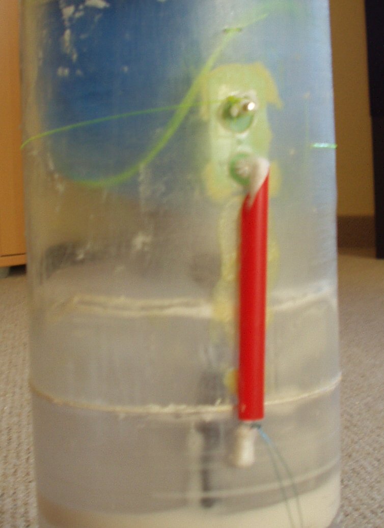

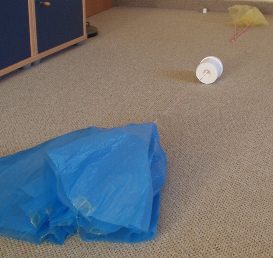

4.
Video
Hier wird es gleich zu finden sein
http://mitglied.lycos.de/baeidschang/fallschirm/badeschirm.zip

hi BadeJunge
irgendwie ist da kein Video bzw. das ist kein link dafür.

Beitrag 61334 [Alter Beitrag21. November 2004 um 14:35]
[Melden] Profil von -=timo=- anzeigen    -=timo=- eine private Nachricht schicken   Besuche -=timo=-'s Homepage    Mehr Beiträge von -=timo=- finden
hi
@badejunge
dein fallschirmsystem sieht vielversprechend aus! bin gespannt wie es beim flug funktionieren wird, aber ich denke da wird es keine probleme geben.
und wegen der .zip-datei. da is wird bei mir auch nix angezeigt. da war leider kein video...
ich würds aber gern ma sehn.
50 gramm ist einiges
naja, also ich find, 50 gramm sind nich all zu viel. wenn der timer doch gut funktioniert, dann solltest du den auch verwenden.
gruß timo

Beitrag 61340 [Alter Beitrag21. November 2004 um 14:53]
KUHLLLLLLLLL
Perfekt,ich glaube das sollte ich bauen.
Hab hier so einen netten 70*70cm Quadratschirm und nen passenden pilotschirm auch.....
Der große hat nen Öffnungsstoß wie ne Dampflok*aua mein Arm*
Rocket
PS:für das System ist der 50gr Timer doch perfekt.

Beitrag 61341 [Alter Beitrag21. November 2004 um 14:57]
[Melden] Profil von Benamucki anzeigen    Benamucki eine private Nachricht schicken   Benamucki besitzt keine Homepage    Mehr Beiträge von Benamucki finden
Könnt ihr das Vid nicht runterladen?
Hmpf.
ich gehe dabei auf http://mitglied.lycos.de/baeidschang/fallschirm/ und gebe dann später badeschirm.zip hinter her!
Dann denkt der Server, dass du über die "page" da drauf gekommen bist.
gruß
Willi
P.S. Freut mich sehr, dass euch das System passt!

Beitrag 61354 [Alter Beitrag21. November 2004 um 18:10]
Bei mir gings,hab einfach mit rechts auf den Link und dann "speichern unter" gemacht.....
Eine Sache ist da noch: du kannst die Kammer doch ruhig auch nur halb solang wie den Radius des schirms machen,das reicht locker.
Rocket
PS:2 Schirme sind da nur kein Timer,muss mal ein Metall-Teil kaufen,da geht ja ruhig ein schwerer.

Beitrag 61358 [Alter Beitrag21. November 2004 um 18:22]
N´abend!
Echt ein ausgebufftes System! Sehr durchdacht.
Du musst aber sicherstellen, dass der Auswurf des kleinen (Pilot-)
Schirms auch zuverlässig erfolgt, sonst ist alles für die Katz. Wenn
du aber dafür sorgst, dass der Pilotschirm schön leicht aus der Kammer
fliegen kann, dann wird´s wohl kaum einen Versager geben. Das mit
dem Ohrstäbchen find ich witzig. Also da fängt der timer auf jeden Fall
an zu drehen. Es sei denn, dir zerreisst der Faden zur Rampe.
A propos Faden zerreissen: sach ma, die Fäden an deinen Schirmen
sind aber ganz schön dünn, oder täusche ich mich da?
Jepp, mit dem Fallschirmsystem kannst du mal ne zweistufige Bergung
versuchen. Wäre echt mal was neues.

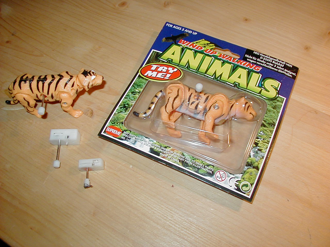

Hier was zu timern: Ich hab ne sichere Quelle in Bielefeld entdeckt.
Ein VEDES-Spielwarenladen. Die verkaufen "wind up walking animals".
Die Firma heisst "Supreme" und wird wohl in Deutschland von der
HEG Handelsgesellschaft mbH in 33595 Bielefeld vertrieben.
Die timer aus den Tieren (es gibt Tiger, Nashörner, Affen usw.) sind
etwas größer als die normalen timer. Guckt ihr unten. Rechts unten
der normale timer, links dadrüber der timer aus diesen Tieren.
Kosten 1,79 €. Die füllen das Fach im Laden auch wieder auf, wenn
ich mal gehamstert habe. big grin
