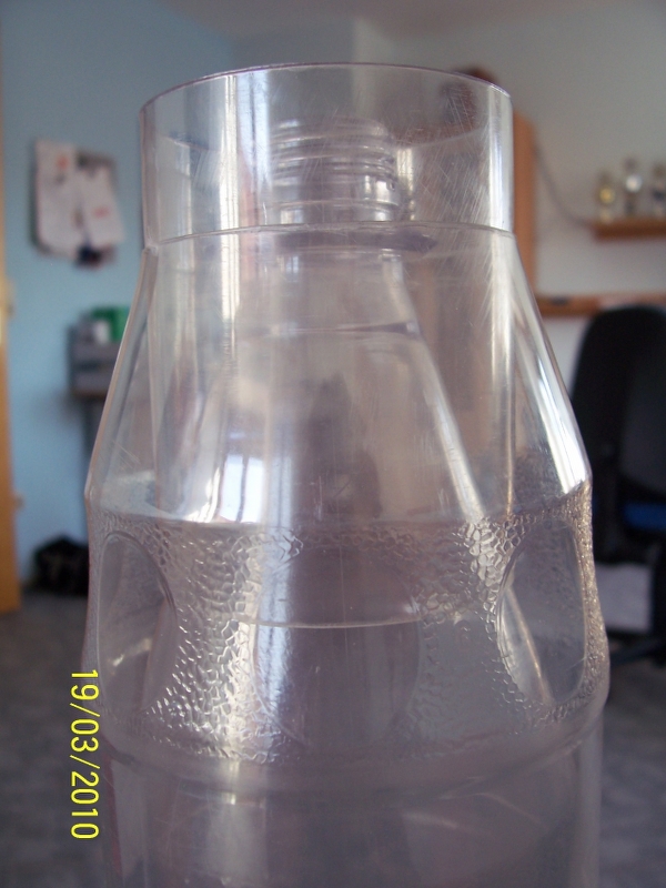

Ja so wäre es eigentlich auch gedacht. Leider hab ich akkutes Platzproblem und bekomm nirgends eine Fallschirmkammer untergebracht. Was ich mir noch denken könnte wäre den Fallschirm in einem auf dem unteren Ende des Boosters aufgeklebten Mittelstück unterzubringen. Nur wie lös ich den dann aus. Ich könnte seitlich am Booster auch noch eine Hutze anbringen, die dann den Fallschirm beinhaltet. Sieht halt leider bescheiden aus und ist schlecht für die Aerodynamik. Ich werd einmal vom Booster ein Foto machen und hochladen dass ihr mal ein besseres Bildbekommt. @KrachBummEnte Das mit dem nasswerden des Schirms. Robby hat mir dazu gesagt, dass ich mir dazu keine Sorgen machen soll. Der Schirm ist ja aus Seide und die trocknet auch wieder schnell @Robby Hast du mit deinem System je Probleme gehabt? Sprich das der Fallschirm schon viel zu früh kommt oder das er gar nicht kommt. Mir ist das mit der Schnur halt ein bisschen zu ungenau. Ich weiß ja nie wie viel Schnur sich nun wirklich abwickelt.

Hier nochmal das Bild vom oberen Ende des Boosters. Platz ist da nicht viel Viele Grüße Thomas

Genau, versucht jetzt nicht, die Fallschirme auf Deubel komm raus von der Düse fernzuhalten. Das klappt schon. Notfalls kann man ja den Fallschirm in ein Stück Rettungsdecke wickeln.
Der Fallschirmauswurf hat immer geklappt. Das Einstellen der Zeit durch das Aufwicken der Gummischnur war problemlos.
Tja, der Platz ist echt ein Problem. An so seitliche Pods hatte ich auch schon gedacht. Oben auf dem Booster hätte man auch noch viel Platz, wenn man da irgendwie ein Fallschirmmodul zwischenbekommt.

Hi, bei meinem Booster habe ich ein Fallschirmsystem in den konischen Teil eingebaut. Die Klappe wird ausgelöst, wenn ein Stift heraus gezogen wird, der an der Oberstufe festgemacht ist. Eine andere Alternative, wie ja schon erklärt wurde, ist die Verlängerung des CS per Rohr oder kurzem Schlauch. Dann kann man noch ein Falschirmsystem in "Normalgröße" dazwischen bauen. Also Booster - Schlauch mit FS-System - weiterer Tank mit CS und Oberstufe. Diese Technik habe ich schon mal gesehen, kann aber nicht mehr genau sagen bei wem Aber ohne Fallschirm würde ich das nicht starten lassen. Wichtig ist auch, dass sich der Booserfallschirm schnell entfaltet, denn die Trenung ist ja in keiner großen Höhe. Das bischen Wasser der Oberstufe macht aber meistens nicht so viel. ![smile](images/smilies/smile.gif) Gruß Scorpion_XIII
