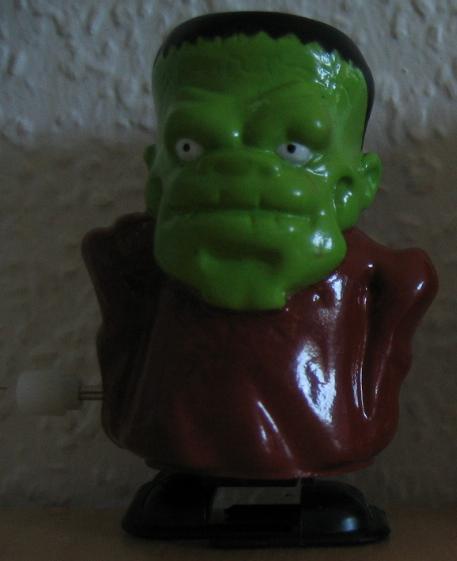

hi all
wer hätte es gedacht alle läden abgeklappert inklusive vedes...
und dann an einem unscheinbaren Spielzeuglanden angehalten und siehe da timer für nur 50 cent....
so sehen sie aus die Teile
nun wie lang macht ihr die Metall teile für die Timer ?
und wie macht ihr das mit der Fallschirm kammer ?
wickelt ihr der Faden um den Metallarm des timers ?
PMbond

@pmbond: Den Frankenstein hab ich auch. Musste dran glauben... Davon gibts auch noch ne Hexe und nen Dracula( siehe links)
pmbond
pmbond
Registriert seit: Okt 2004
Verein: Einzelgänger
Beiträge: 1345
Beitrag 61464 [Alter Beitrag22. November 2004 um 20:10]
@ bastler
die hatte ich auch den dracula habe ich noch net zerlegt ...
wie lang machts du die Metalldinger am timer....
PMbond
Beiträge: 2546
Beitrag 61489 [Alter Beitrag23. November 2004 um 08:03]
Also als Hebel am Timer nehme ich immer einen dünnen Nagel
Kopf und Spitze ankneifen und glatt feilen. In den Kopf des Aufziehrädchens ein Loch im
Durchmesser des Nagels bohren und mit Sekundenkleber befestigen.
Dann steht der Nagel ca. 1cm links und rechts noch von der Welle ab.
Die Länge ist aber auch egal es soll ja nur eine Seilschlaufe eingehängt werden oder
hast du was anderes vor.

@pmbond
Ich mach das Metallteil so lang wie ichs grad brauch. So ca 1cm. Der ist bei mir aus so Stahldraht
Gruß bastler

@ all
nein ich habe nichts anderes vor... nur schlaufe eihängen....
ich wusste nur nicht aus was für einer art ich den metallstift mache...
Danke PMbond

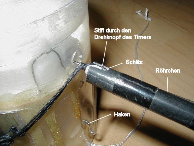

wie funktioniert des bei dem system von robby, dass sich der gummi von dem Timer löst?
pmbond
pmbond
Beiträge: 1345
Beitrag 66808 [Alter Beitrag23. Januar 2005 um 20:02]
wenn sich der timer dreht dann löst sich die schlaufe vom timer
guckst du hier
Rocket
Rocket
Registriert seit: Mär 2004
Beiträge: 1088
Beitrag 66811 [Alter Beitrag23. Januar 2005 um 20:37]
*löl*
Also stell dir das so vor:
Du hast eine Schlaufe am Ende des Gummibandes,und einen Stift im Kopf des Timers
Du legst die Schlinge um den Stift und drhst den Timer auf,wenn er jedoch wieder in 0-Position ist wird die Schlinge duch das Gummiband weggezogen,Fertig...
