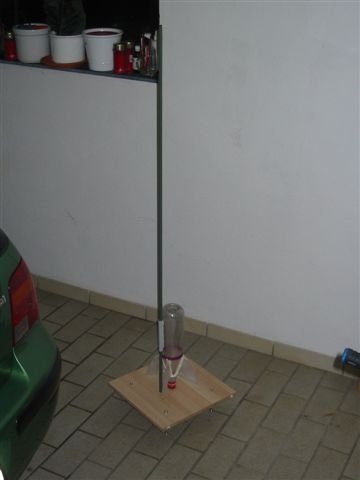

meine erste wasserrakete:
funktioniert tadellos... erster flug bei 4bar (start im garten - richtung acker)
war doch recht beeindruckt und eingeschüchtert über die höhe und über den einschlag. darauf hin hab meine "höllenkonstruktion" (zitat: nachbar smile) in eine sichere distanz zu den häusern gebracht.
dann mehrere starts mit 6-8bar, ist schon unglaublich wie so eine rakete abgeht.
das nächste projekt (hab ja noch ferien) wird eine SST rakete werden. dazu gleich eine frage an euch: robby spricht immer von 0,5 und 1 liter fanta-mezzo flaschen. 1liter gibt es in österreich überhaupt nicht (nur bei coke) und die 0,5 flaschen sind keine mehrweg in österreich. ist bei die 0,5 flaschen wirklich pfand?
grüße christoph

die rampe sieht auch heiss aus.
das mit dem Führungsrohr haste kleber gelöst, nur wenn deine RAk länger wird musste halt das Röhrchen auch so lang machen oder ?
