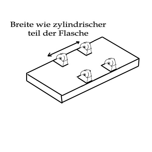

Beitrag 46983
wie schneidet ihr die raketen?
ich hab erst die technikvon robby2001 (auf seite 6) pobiert, aber die hat ewig gedauert und die 1. flaschenseite ging zwar gut aber die 2. wurde total unsauber. also hab ich mir überlegt (ja ich kann das ) wie es besser gehen könnte und da is mir ne idee gekommen, ich finde sie ganz gut, zumindest ist die schneller:Kurzanleitung: Brett nehmen rollen aus baumarkt (so kleine mit so nem anschraubteil) nebeneinander schrauben(siehe bild) dann flasche so drauflegen das sie sich drehen kann und mit der dremel drangehen, das "zeichnet" eine linie an die man dan mit der dremel nachfahren kann fertig man kann auch mehr rollen dazwischen machen um die kleinen 5,5cm stücke zu machen Folgende Datei wurde angehängt: |

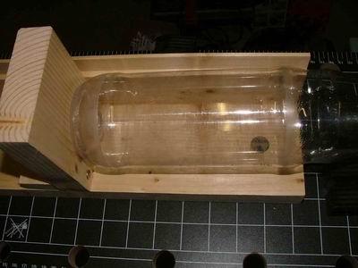

Beitrag 46989
Hallo Martin,
ich hab´s auch mit ner Proxxon versucht - war leider grosser Mist. Wenn das Schneidwerkzeug nur ein wenig zu tief in die Flasche geht fliegt Dir der ganze Mist um die Ohren und ist danach auch alles andere als gerade. Ich habe es wie auf den Bildern zu sehen gelöst. Zuerst habe ich mir aus etwas Restholz diese Konstruktion gezimmert, der Anschlag links für die Flaschenlänge ist dabei verstellbar mit zwei Schrauben, die einfach in die Grundplatte gedreht werden. Dadurch kann im Prinzip jede Flaschenlänge in einem gewissen Bereich berücksichtigt werden und es lassen sich Zwischenstücke, Endstücke Adapter und Auslassstücke schneiden. Der Trick besteht darin, dass ich relativ nah am Ende und mittig mit einem 16´er Holzbohrer ein Loch in die Grundplatte gebohrt habe und die Spitze des Bohrers direkt als Schneidklinge benutze ( die Flasche wird leicht auf den Bohrer gedrückt und gedreht). Die Abschnitte werden sehr gerade (bis auf 1-2 Zehntel Wiederholungsgenauigkeit), sie müssen lediglich danach mit Schmirgel geglättet werden, aber die Innenwand muss ja sowieso aufgeraut werden. Das ganze ist übrigens auf einer Art Workmate (wie z.B. von Black und Decker) befestigt die gleich auch den Bohrer einklemmt, damit er nicht rausfällt. Gruss Wolfgang alias Taucher ------------------------------------------------------------------------------- Viele Menschen hinterlassen Spuren, nur wenige hinterlassen Eindrücke. Mist !!! ich bekomme nur immer ein Bild geladen obwohl ich gesamt unter 120 KB bleibe, kann mir einer helfen, was mache ich falsch ?????? Folgende Datei wurde angehängt: |
