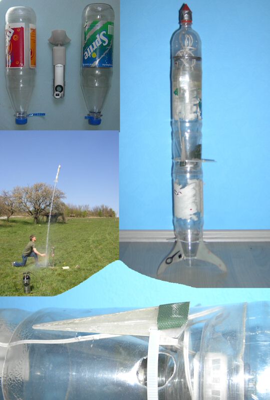

Nachdem ich mir nun das Forum etwas verinnerlicht habe, musste ich feststellen,
dass ich Design-technisch hinterherhinke.
Aber -> `Design follows function´ und nicht andersrum smile
Dat Dingen hat nun seit 3 Jahren den Boden nicht mehr verlassen,
und wohnt jetzt irgendwo in der Garage - vielleicht folgt ja diesen Sommer
ein 2-Stufiger Kameraträger.
Die Kamera saß senkrecht zwischen den beiden Flaschen und filmte über eine
Spiegel-Umlenkung nach unten.

Hi
super Bilder!!!
Ich hab auch ne Aiptek PenCam. Wie hast du denn den Auslösemechanismus realisiert?
Man hat ja nur wenige Sekunden zum Starten und dann die 5s Filmzeit.
Hast du auch mal in dem Modus mit schlechterer Qualität gefilmt? Da hat man ja so 20s.
Ich habe meine Rakete (7 Liter) fast fertig. Und bei 4-5 Sekunden bis zum Gipfelpunkt werde ich die schlechtere Quali nehmen.
Mein Mechanismus funktioniert so, dass ein Stift per Gummi während des Fluges auf den Auslöser drückt.
Vor dem Start hält ein Klötzchen den Stift oben.
(mit Stift meine ich nicht das Ding zum Schreiben ruhe )

Hallo
Nun verrat uns auch noch die Details der Rakete und Startrampe. Wie löst Du den Start aus? Wie funktioniert das mit dem Fallschirm. Die Konstruktion scheint etwas einfacher zu sein als die sonst hier vorgestellten...

Hallole
Im Prinzip genau wie du (- nur halt anders confused )
Kleine Eigenart der "Kamera": Ich wählen Videomodus Halte dabei den `Modus-Taster´ gedrückt. Wenn man jetzt (zusätzlich) den Auslöser-Taster
drückt reagiert der nicht gleich sondern erst wenn der `Modus-Taster´ losgelassen wird.
Also - Beide angezapfen: Auslöser-Taster -> Schalter(Ein/Aus)
`Modus-Taster´ -> Reed-Kontakt (Beide inerhalb der Rakete)
Jetzt Ablauf: - Mit dem Reed-Schalter den Viedeomodus wählen und den Magnet in der Nähe des Reed-Schalters anbringen (so das der geschaltet bleibt)
-Jetzt der Auslöseschalter auf AN
-> beim Start fällt nun der Magnet ab und die Kamera macht munter ihre Filmsequenz.
Was ein Fuchs - Sieht mich direkt im ABGASSTRAHL rumoperieren und fragt mich och ganz frech wie ich den Start ausgelöst hattecool .
Also die Startrampe war ein Stahlstab der in die Erde gerammt wurde, daran angeflanscht "Die Gardena" wurde solange aus der
Distanz gezündet bis sich die Schnur verabschiedet hat.
Gut. Er wurde als Paket verschnürt - mit kleinem Öffnungsschirm - und in die lose aufgesetzte Kappe
verstaut. Solange die Kappe im Scheitelpunkt abfiel - funktionierte es prima.
Wie schon ein Berühmter Mann gesagt hat: - Die Beste Maschine ist die Einfachste die funktioniert. -

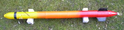

für den nächsten Flugtag hab ich mal was buntes gebaut.
Durchmesser 75 mm
Länge über alles 1270 mm
Volumen ca. 2,9 l
Gewicht ohne Schirme 480g

Beitrag 98122 [Alter Beitrag26. März 2006 um 21:01]
Durchmesser 75 mm
Volumen ca. 2,9 l
%Bild1
Gruß an alle
geiles Teil, besonders die Farbübergänge
