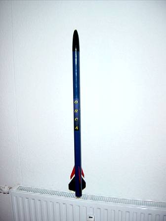

Hi Leute,
heute ist meinen Zweite für Wertingen fertig geworden "ORCA"
Länge ,900 mm
Durchmesser 37 mm (Geschenkpapierrolle)
Antrieb 25 mm (Held 5000+C6-3)
Bergung Schirm, ca. 50 cm (Spinnackernylon)
Gewicht 190 g zzgl. Motoren
Auswurf über Kolben zzgl. Kühlung
Spitze aus Styrodur gedrechselt
Da ich jetzt Urlaub habe, werde ich mich nun bis nächste Woche über die Lehrgangsunterlagen hermachen.
P.S.: Den Fallschirm habe ich mal nach der Vorlage aus der Lehrgangsmappe (neuer Fallschirmtyp) gebaut.

Ist ein ORCA (Killerwal) nicht schwarz-weiß ???

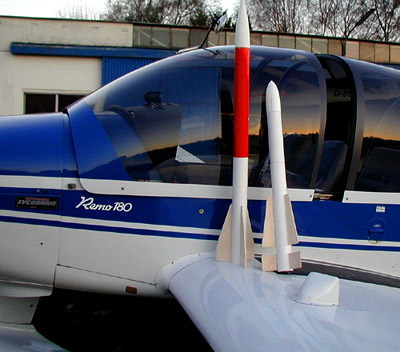

Beitrag 11939 [Alter Beitrag29. März 2002 um 22:20]
Zwar noch nicht ganz "gefinished" aber beide fertig für Wertingen.
Die Noris-Donner (mit Kolben und Kühlung) wiegt 190 g ohne Motor. Rechts der Eigenbau aus Noris Rohren und eine "Paul-Spitze" ist noch nicht gewogen, ich schätze sie aber auf ca. 230g
Mal schauen ob ich noch ein bissel Make-Up applizieren kann.

'nde dreiflossige Phönix? Hat was. Ist die nicht ein bisschen überstabil?
Viel Spass Mr. Gorsky!
(Ich hoffe, alles mit Bügelfolie!)

@Bertram;
joho, das rote Rohr ist mein erster Versuch mit Bügelfolie (damals noch Bügel-grmbl-Folie) also an dem von Herbert postulierten Schönheitswettbewerb kann ich mich wohl eher nicht beteiligen.
Aber jetzt kommt die Flugsaison - d.h. die gut ausgerüstete Segelflugwerkstatt steht nun leer, damit kann ich dann die hierorts häufigen Schauerperioden sinnvoll nutzen smile
Die Dreiflossen-Phoenix werde ich heute (wenn Windstille) mal mit einem D7 testen.

PS: Hinter den Raketen bei meinem ersten Bild sieht man meinen "Arbeitsplatz" für heute und morgen. Getreu dem Motto "Immer wieder munter, rauf und runter,
Für die Schüler gilt: "Mit gekreuzten Rudern toben ... alles Gute kommt von oben!"

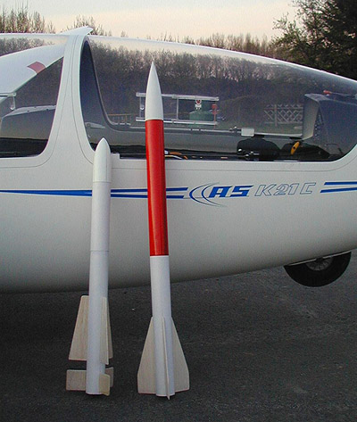

Noch ein Bild für Hendrik für die von ihm zitierte Symbiose zwischen den Luftsportarten
