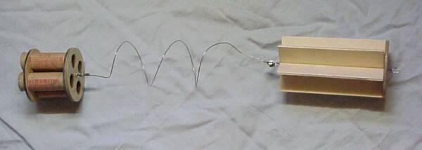

Hi Tom & Achim,
freut mich, dass die Idee von Tom - Spitzen aus Styrodur + Spachtelmasse - nun auch den Temp-Test bestanden hat. Wäre auch zu Schade, denn es ist wirklich eine leichte Übung so'n Ding herzustellen und sieht am Ende echt professionell aus. Sogar das Gewicht ist für mich optimal. Bei mir wiegt die Spitze (ogive Form, 300mm lang, Durchmesser 78mm) nur knapp 200g. Aber auch nur deshalb, weil ich die Styrodurscheiben auf einen 15mm dickenBuchenholzstab aufgereiht habe. (drechselt sich besser) Die vordere Spitze ist somit aus Holz, und hält da schon einen kleinen Crash aus.
@ Stefan S.
hier noch mal das Prinzip des gebremsten Druckkolbens im Bild.
Die Stahldrahtspirale kann sich beim Delay nur so weit ausdehnen, dass der Kolben nur ein Drittel aus dem Rohr ragt. Die heißen Gase können so seitlich entweichen, und wenn das Schockband bei zu frühen oder zu späten Auswurf ruckartig nach der Seite gerissen wird, bleibt das Rohr an der oberen Kante heil.

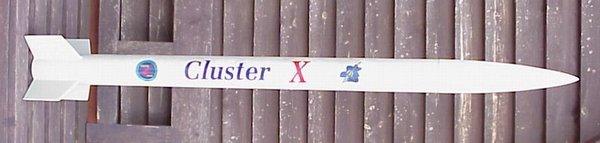

Nun ist die "Cluster X" fertig, d.h. es fehlt noch die Schlußlackierung.

Beitrag 12777 [Alter Beitrag18. April 2002 um 13:29]
Ohja, da freue ich mich ja schon wieder auf die Fahrt Nach Westpolen...
