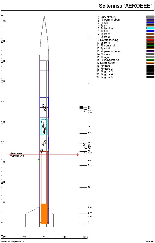

ich habe jetzt folgende Punkte geändert:

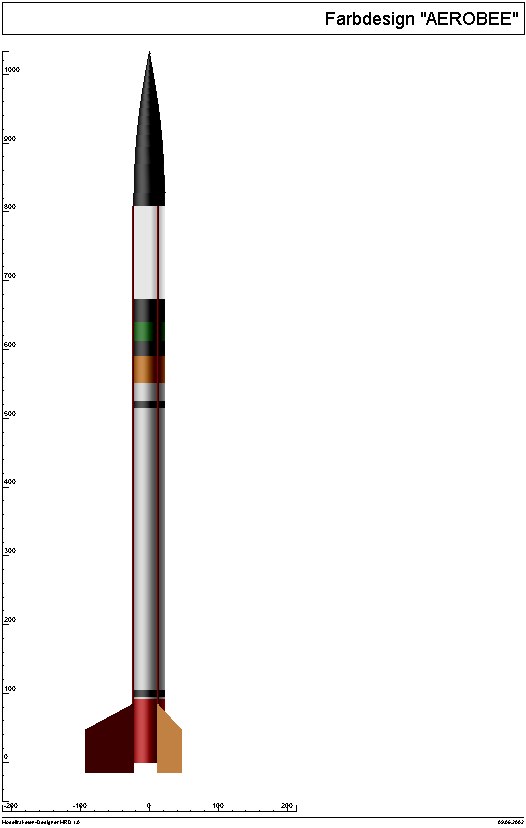

7.6. Formen-Definition: Möglichkeit, Flossen mit Gew. je cm² anzugeben Material-Editor: Gewichtsangabe mit 2 Stellen hinter Komma Transparentbild: Kugeldarstellung korrigiert Seitenriss: Teile-Nr.-Linie verkürzt Material-Datei: Format kompaktiert Material-Datei: AT-SingleUse-Motoren bis 29mm hinzugefügt Seitenriss, Transp.: unteres Raketen-Ende leicht angehoben *fataler Fehler*: Absturz beim Löschen von Material behoben Raketen-Datei: jetzt unabhängig von Material-Datei (GROSSE ÄNDERUNG) Datei speichern: verschwundener Dateiname nach "Abbruch" behoben Material-Datei: extension in MRM geändert - intern aber weiterhin Textdatei Material-Datei: unterstützt jetzt mehrere Materialdateien Eingabefelder: MaxLength eingeführt Seitenriss, Transp.: Teile-Nummerierung verbessert *fataler Fehler*: Absturz bei move up/down vor Teile-Edit-OK beseitigt Bauteile-Editor: Hilfe auf Formen-Definition umgeleitet Transparenz-Bild: Ringösen-Bug beseitigt (müssen am Ende der Liste sein!) Formen: unsichtbares Rohr eingeführt - für Lack- und Leim-Zuschläge 9.6. Formen: Farb-Formen hinzugefügt: erscheinen nur im "Farbdesign" Grafik-Ausdruck: Qualität jetzt auf Laserjet und Tintenstrahler ok aber leider z.T. extrem lange Ausdruck-Dauer! Farbdesign: einfache Farbgestaltung mit den Farb-Formen möglich Mit Version 1.1 kommen: eine Astrobee-D, deren Bauteile ich alle gewogen habe eine selber "zusammengesetzte" Aerobee-150 eine Aerotech-Materialbibliothek (deren Gewichte aber nicht alle geprüft sind). MRD 1.1 beta Bertram Folgende Datei wurde angehängt: |

das hat man davon, wenn man zur Vorgängerversion kompatibel sein möchte... Bitte nach dem Entpacken SCRATCH.MDM in das vom Programm vermisste DIVERSE.MDM umnennen, dann klappts. (Wenn MDR 1.1 die Datei KOMPONEN.TXT - von MDR 1.0 findet, nennt es sie in DIVERSE.MDM um). Das jetzige MDR11.ZIP enthält statt SCRATCH.MDM DIVERSE.MDM. Falls Sie schon KOMPONEN.TXT mit MDR 1.0 gefüttert haben, nennen sie es z.B. nach MYPARTS.MDM um. Ich habe auch die Grafikausgabe des "Farbdesigns" stark beschleunigt. Bertram |

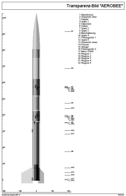

Ich hab den Nosecone der BigAxe eingegeben mit Laenge 68.5 Aussen 68.5 Innen 67.5, Hilfsmass 30 (hier fehlte mir die Info, ob es sich noch um die Schulterlaenge handelt). Ba gestartet und den Nosecone eingesetzt. Transparenz -> ewig lang (bestimmt 10*Aerobee) Ergebnis: Eine hochskalierte Nose (330cm lang und bestimmt ebeso breit (ging nicht mal mehr auf's Bild). Bei der Eingabe der Bauteile: Spitze eingegeben im Material. Hinzufuegen, doppelklick, Eingabe 'Station von', 'bis' wird leider nicht geaendert. Nochmal Material-doppelklick: 'Bis' wird angepasst!!! Waehre es moeglich, dass man bis angibt (man (ich) Arbeitet ja von vorn nach hinten) und dann das von angepasst wird (bei Eingabe im entsprechenden Feld jeweils wechselseitig mit Abfrage Korrektur J/N). Wenn man z.B. bei Material das Gewicht von Stk. auf cm umstellt, so kann man sehr schnell das uebernehmen, in dem man auf das Bauteil dopplklickt und dann auf das Material doppelklickt (bzw den < drueckt). Wird dann vergessen das OK zu druecken und direkt das nachster Bauteil selektiert, so sind diese Aenderungen verloren. Wenn man ein Bauteil doppleklickt, so hat man keine Ahnung welches Material dahinter steht, da die Materialliste immer auf dem ersten Item steht. Wenn man einmal aus Versehen eine Spitze ueber ein Rohr gebuegelt hat, so wird beim zurueckbuegeln das H1 nicht geloescht. Es scheint zwar keine Probleme zu machen sieht aber unschoen aus (Hae??? Rohr mit Hilfsmass??). Ueberschreiben beim Speicher erfolgt ohne Rueckfrage. Bei Rohr im Material mit Kauflaenge (z.B. 1m) und Gewicht pro cm. Vermisst man eine Variable Schwerpunkteingabe (% der Laenge) dann koennte man 50% eigeben und das Rohr einfach in den Bauteilen verkuerzen ohne es extra nochmals erfassen zu muessen (bzw. der Schwerpunkt ab Station wird automatisch korrigiert und ich kann mich da nicht verhauen (denn das Gewicht wird ja auch automatisch verringert wenn ich nur ein 75cm lange Stueck angebe (im Von/Bis Station). Bei der Form im Materialeditor feht dei Sortierung, dadurch wird die automatische Positionierung falsch. Bei Material bei Laengen, Flaechen oder Volumengewicht waehre eine Berechnung und Anzeige des Gewichtes nach Eingabe des letzten Masses sehr hilfreich, sonst kann man sich leicht um eine Kommastelle verhauen ohne es zu merken (faellt dann erst viel spaeter auf). Im Materialeditor fehlt eine Moeglichkeit schnell auf die Bedeutung der H1/H2 Masse (Formen-def) zu kommen. Bei Bauteil hinzufuegen, abbruch bleibt ein leeres Bauteil in der Liste(und macht Aerger) (Mit rumklicken in den Bauteilen und hinzufuegen bekommt man auch mehrere Leereintraege hin). Die Loeschen J/N bei leeren Bauteilen kann entfallen (sie koennen ja nur ueber irgend ein dummes Manoever reingekommen sein, denn bei ok ohne Namen mault das Programm ja). Bei Modifikation von Bauteilen im Bauteile Editor wird das Teil ohne Rueckfrage ueberklatscht wenn man das Material nochmals uebernimmt. Ich mach mal Pause und morgen weiter Gruss Johannes Die Zensur ist das lebendige Geständnis der Großen, daß sie nur verdummte Sklaven aber keine freien Völker regieren können. (Johann Nepomuk Nestroy) Das Merkwürdige an der Zukunft ist wohl die Vorstellung, daß man unsere Zeit einmal die gute alte Zeit nennen wird. (Ernest Hemingway) Es wird niemals so viel gelogen wie vor der Wahl, während des Krieges und nach der Jagd. (Otto Fürst von Bismarck) |

Du bist aber kein DAU*, schon eher ein GAU**. Aber die sind mir lieber. Aber der Reihe nach. Riesenbilder Der Darstellungsmassstab richtete sich bisher nur nach der Länge. Jetzt wird auch die Breite geprüft - auch unförmige Raketen (3x so breit wie lang) sollten jetzt richtig erscheinen. Rechenzeit bei Transparenzbild Nur die gekrümmten Bauteile brauchen extreme Rechenzeit. Ich kann es kaum ändern, da ich nicht gewillt bin, eine Assembler-DLL zu schreiben. Besonders der Druck ist heikel. Habt ihr Euch mal überlegt, welche Pixelmengen bei 1200 dpi für jedes Bauteil berechnet werden müssen? Das Extrem bei Johannes trat nur wegen des übergrossen Bauteils auf. Bauteil-Übernahme aus Material-Bibliothek: Ab jetzt: Wenn eine von beiden Station-Angaben = 0, dann wird die andere passend ergänzt. R aussen und R innen werden immer dann übernommen, wenn sie in der Mat-Bibliothek <>0 sind andere Masse (Hilfsmasse {grmbl Schweiz - kein ß!) werden immer übernommen. Bauteil-Art nicht erkennbar: Das geht in dieser Konzeption auch gar nicht! Die Datenbank ist 0-fach normalisiert, d.h. in der Raketen-Datei ist kein Verweis auf die Material-Datei. Dies ist kein Bug, sondern so gewollt: Wenn später einmal Aerotech seinen Nasenkonus leichter baut, gehst Du doch nicht hin und wechselst bei allen Deinen Raketen den Konus aus! Erfahrungsgemäss würde mehr Mist passieren, wenn sich alle Raketen-Dateien "automatisch" mit den Material-Bibliotheken ändern würden. Die Materialbibliothek ist <i>for your convenience only</i> - nur damit Du bequem 'was übernehmen kannst. Ein Doppelklick auf die Materialliste macht das zu bearbeitende Bauteil eben "platt"... vermisste Rückfragen (ob überschreiben etc.) Du bist schon Windows-verdorben. Mir selber gehen die ewigen Bestätigungen auf den Keks. Wenn ich auf OK drücke, weiss ich meistens was ich will (und wenn nicht, folgt Selbstkasteiung ![]() Schwerpunkt-Anpassung %-Angabe nicht nötig. Der Schwerpunkt wird bei Länge, Fläche und Volumen richtig berechnet, auch bei den Flossen (dort vor allem bei Flächen; Volumen geht nicht und Länge ist eher Quatsch) Form-Sortierung im Material-Editor Ist doch sortiert? (Ich habe den Bug(?) nicht ganz verstanden) Formen-Erklärung im Material-Editor eingebaut Gewichtskontrolle beim Material-Editor Beim Klick auf OK wird jetzt erst das Bauteil-Gewicht angezeigt. Falls man Länge, Radius = 0 hat, kommt natürlich 0 Gramm heraus. Man kann aber pro forma passende Masse(Maße) angeben, sich das Gewicht anzeigen lassen, abbrechen und die Masse wieder auf 0 setzen. Geisterzeilen in der Bauteile-Liste Habe ich zur Zeit noch nicht behoben. Das wird ein fehlerträchtiger Programm-Umbau, muss ich erst länger testen. --- Von mir aus habe ich noch geändert: Materialbibliothek "Speichern als" eingeführt. (Die Materialbibliothek wird immer automatisch gespeichert, wenn man ein Material ändert) Leere Materialbibliotheken erzeugen keinen Absturz mehr Programmstart Das Programm startet wenn immer möglich mit der zuletzt bearbeiteten Rakete + Materialbibliothek Ansonsten steht die neue Version unter der alten Adresse bereit. Für Insider: TIR-33 habe ich schon mal auf's Kopfkissen gelegt... Bertram --------------------- DAU: Dümmster anzunehmender User GAU: Gefährlichster anzunehmender User... |
