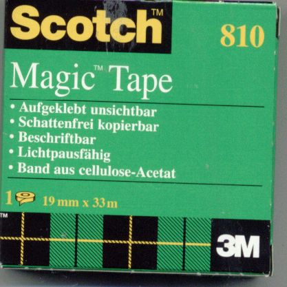

Hallo Neil,
natürlich muß man mehrmals ganz dünn drübersprühen, damit nichts drunterläuft und vorher die Kanten nochmal gut anreiben, damit kein Spalt offenbleibt.

Lackieren, abkleben, mit derselben Farbe nochmal lackieren, dann mit der neuen drüber. Der Unterlauf unter das Abklebeband hat also dieselbe Farbe wie das was sowieso schon drunter ist. Eventuell muss da Nassschliff-mäßig nachgebessert werden.

Beitrag 17533 [Alter Beitrag16. August 2002 um 12:21]
Mein Tipp :
aber schön fest anreiben !
Beitrag 17534 [Alter Beitrag16. August 2002 um 12:54]
Original geschrieben von Rainer
Mein Tipp :
...und das geht problemlos wieder runter? Muss ich mal probieren. Bisher sind meine Versuche, diese Roll-Pattern zu lackieren, entsetzlich in die Tüte gegangen. Ich bin daher für alle Tipps dankbar, mit denen das Ergebnis besser aussieht als stehend freihändig gepinselt
