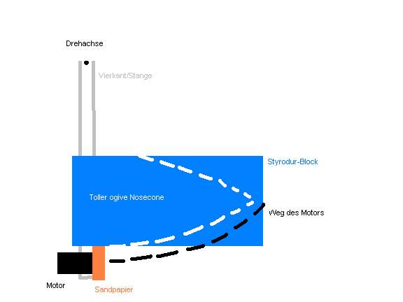

Immer wieder fragen mich Leute, wie Pauls Maschine denn nun funktioniert.
Hier einfach mal ein Bild, das sagt ja mehr als tausend Worte.
Beitrag 19210 [Alter Beitrag16. September 2002 um 23:12]
Wenn ich das (geniale) Prinzip richtig interpretiere, dann ist die Krümmung der Spitze aber doch ein Kreissegment mit konstantem Radius.
Zeichnet sich eine ogive Form nicht dadurch aus, dass sich der adius permanent ändert?
