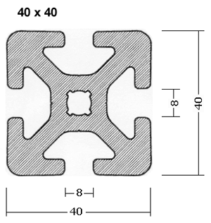

Einer meiner Kunden handelt mit Aluprofilen. Bosch kompatible als auch ITEM kompatible Profile in diversen Rastermaßen. Dazu auch das nötige Zubehör. Bei seinem letztem Besuch bei mir im Büro haben wir mal nach dem geschäftlichen über Raketen geredet. Seiner Aussage nach würde eine vernünftige Rampe so um die 75 EUR an Material kosten. Daumenpeilung! Ohne genaue Kalkulation. Ich wollte mal vorbeischauen, sobald ich wieder motorisiert und damit flexibel bin. @Tom: kannst Du mir das Foto von Deiner schönen "Papprakete" auf der Rampe in groß zukommen lassen? Das könnte ich meinem Kunden mal als Kalkulationsbasis zukommen lassen. Das Bild zeigt ein 40*40 mm mit 8 mm Nut ITEM Profil @Neil: was kennst Du denn für Meterpreise? Ich habe da keinerlei Vergleichsmöglichkeiten Folgende Datei wurde angehängt:
@boris: Ich werde heute abend mal ein paar Detailaufnahmen machen. Das von Dir gezeigte Profil ist nicht ganz das von mir verbaute  , allerdings habe ich wie gesagt noch Probleme mit der sauberen Führung. Da werde ich wohl nicht auf ITEM Teile zurückgreifen, sondern eher selber was stricken... Tom

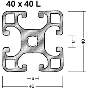

@Tom: wahrscheinlich hast Du ein L (für Leicht) Profil verwendet. ich habe mal ein Bild eines 40*40 L angehängt. Vielleicht müsste man sich genau abgeformte "Steine" selber gießen, fräßen, schleifen o.ä. um verkanten zu verhindern. Wer hat denn Erfahrungen mit Rails? Achims einziehbaren Railguides waren auch einfach "nur" rund. Hipphopphepp Boris Folgende Datei wurde angehängt:

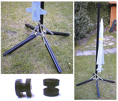

"...der Dreher ist Dein bester Freund... " und der Tip von Johannes Haux : "... man nehme Delrin..." ist Gold wert. Gesagt getan, die Verkantungsprobleme gehören der Vergangenheit an  Ich kann bei Gelegenheit ja noch die Abmessungen für die Führungen passend zum 40er L-Profil von ITEM posten... Gruss Folgende Datei wurde angehängt:
