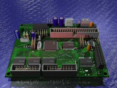

Zu Deiner Frage 3: Auf eine Anregung von mir im Eagle Forum hat ein genialer Typ ein Programm geschrieben, um die .brd Daten in ein File umzuwandeln, welches mit dem Freeware-Rendering-Programm PoVray SUPER Resultate bringt, und zwar besser als die mickrigen Board-Darstellungen in 2D, die eh nix nutzen... Folgendes Bild wurde so erstellt, und zwar ohne jede Nachbearbeitung in PoVray........ Folgende Datei wurde angehängt: In a world without walls and fences, who needs Windows and Gates ? (Sun Microsystems) |

Das Eagle-ULP kann man downloaden: (Matthias stellt die software for free zur Verfügung (!)) http://home.arcor.de/weisserm/eagle3d/eagle3d.htm Den "Persistance of Vision" Renderer kann man ebenfalls downloaden: http://www.povray.org P.S. Das Eagle-Forum hat mir nach der Anfangsphase mit Eagle auch oft weitergeholfen. Es ist das wirkungsvollste Forum, welches ich kenne.... In a world without walls and fences, who needs Windows and Gates ? (Sun Microsystems) |
