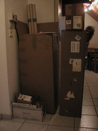

N´Abend allerseits!
Der Bau der Sky´s Spirit hat begonnen!
Wie ihr an folgendem Foto seht... eine große Rakete benötigt viel viel Material!
Nachdem gestern wieder ein Paket ankam, daß von Achim (vielen Dank nochmal, Achim!!!), konnte ich heute Abend mit dem Bau beginnen!
Anbei ein Foto vom Paket- und Materialchaos im Flur...

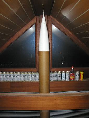

Naja, wie Ihr ja schon wißt, habe ich zum Glück im Wohnzimmer keine Decke, sondern das Glück, alle 75 cm an einem Dachbalken vorbei bis hoch in den holzverschalten Giebel zu schauen!
Daher konnte ich gestern schon mal die nun 3,6 m messende Sky´s Spirit aufrichten! Diesmal mit Spitze!
Wie Ihr ebenfalls seht, habe ich bis zum Giebel noch 15 cm Platz...
Nun denn, dann kann ich sie auch noch mit Heckkonus aufstellen....bounce

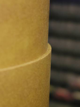

Endlich mal ein handliches Körperrohr!
Mit meinem doch recht stattlichen Gewicht konnte ich mich ohne weiteres auf das liegende Rohr setzen. Superstabil, kein Ächzen oder gar Verziehen!
Auf diesem Foto sieht man einen Kupplungsstück.
Von einem 4. Körperrohr sägte ich mit einer Stichsäge ein 15 cm langes Rohrstück ab. Dies wurde der Länge nach aufgesägt und um einen 17 mm breiten Längsstreifen im Durchmesser verkleinert. Anschließend benutzte ich das eigentliche Körperrohr als "Positivform", paßte den Kuppler "saugend" hinein und harzte den kleinen Spalt aus.
Nach der Aushärtung des Spaltes zog ich die 2 Kuppler aus der "Positivform" und maß 5 cm ab. Um genau diese 5 cm wurde anschließend die Kuppler in das Körperrohr hineingeharzt.
Bei der Betrachtung des folgenden Fotos erübrigt sich meines Erachtens jede Diskussion über Maßgenauigkeit, findet Ihr nicht..?
Es ist wirklich kein Spiel im Kuppler!
