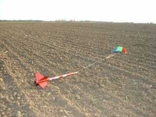

Beiträge: 5344
Beitrag 31264 [Alter Beitrag21. Juni 2003 um 23:13]
die Landung...
