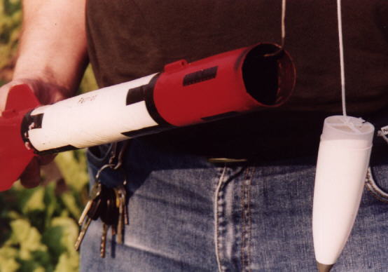

ich wollte auch nur noch einen kleinen Erfahrungsbericht zum Thema D7-3 beisteuern. Vor ein paar Wochen habe in meiner Noris "Patriot" einen SF D7-3 ausprobiert. Wie auch schon vorher beschrieben sind die Hülsen nicht genau kalibriert und in der Mitte des Motors tatsächlich etwas dicker. Dadurch passen sie wirklich schlecht in die Motorhalterungen. Beim Start hat die "Patriot" es dann auch tatsächlich ca. 8 m geschafft, bevor der Treibsatz durchgeschlagen ist. Die Patriot ist dann in der Mitte durchgebrannt. Sachsen-Feuerwerk hat mir allerdings den Kaufpreis der Rakete anstandslos erstattet. Das war schon O.K. Nebenbei erzählte mir der Geschäftsführer, dass die Produktion von C und D Motoren auf Grund von Hülsenproblemen ohnehin schon eingestellt ist. Naja, jetzt habe ich für meine "Big Betty" noch mehr Aufwand für die Flüge getroffen. Der Rumpf ist innen mit Aluminiumfolie ausgekleidet, die Motorenhalterung mit Teflonband isoliert und der Schockbandanker ist von der Motorhalterung nach oben versetzt worden, wo erstmal Kevlar-Schnur befestigt ist. So hält die Rakete die stark nachbrennende Ausstoßladung aus. Die Motoren habe ich erstmal auf dem Teststand gehabt. Wer Bilder davon haben möchte, kann mich gern anmailen. Laut BAM-Berlin sind aber schon neue Zulassungen anderer Hersteller für D-Motoren beantragt worden. Es besteht also Hoffnung, dass es bald wieder D-Motoren geben wird. Bis bald, Jörg P.S. Auf dem Foto seht Ihr die "Patriot" nach dem Durchschlag Folgende Datei wurde angehängt: "...... mein Gott - es ist voller Sterne" Odyssee 2001, Arthur C. Clarke http://www.danger-hobby.de |
