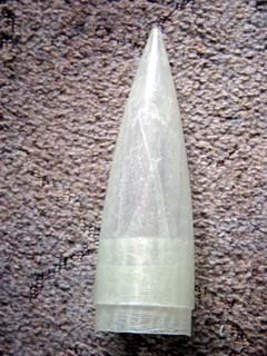

Zum Abschluß dieser kleinen Dokumentation hier die erste Spitze aus der neuen Form. Bis auf ein paar kleine Luftblasen im Bereich der Trennebene ist sie sehr gut gelungen. Aber dafür gibt’s ja Spachtelmasse. Ich habe die Hälften nach der Naß in Naß-Methode zusammengefügt, also das Glasgewebe überlappend laminiert. Dies war bis in die Spitze möglich, aber es war zugegebenermaßen eine ganz schöne Fummelei.

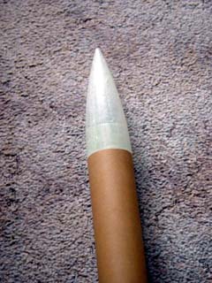

Die Spitze paßt exakt auf das Körperrohr.
Nochmals vielen Dank an Ernst für das Urmodell dieser Spitze.

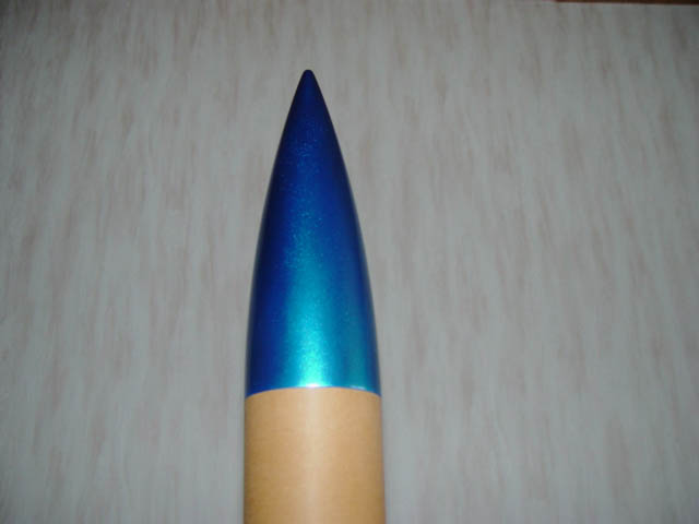

Jetzt hat das Teil auch noch eine Lackierung erhalten (mein geliebtes metallicblau big grin)- schön oder?

Und wenn man in der Spitze(vorderster cm) dass Gewebe nicht oder nur minimal (1-2mm) übereinander lappt und die Spitze(der Spitzebig grin ) mit Harz+Baumwollflocken füllt...?
Müsste gut gehen

Ja, müsste gehen/stimme überein. big grin
Für solche Zwecke sind aber (glaub`ich) Glaskurzfasern das richtige !?
(Diese werden bei Simprop etc. schweineteuer in Kleinst - Massen (50g und so) angeboten, weil sie alle 4 mm mit einem Laser durchtrennt worden sind - ergibt aber genau das selbe, wie wenn man von einem Glasfasergewebe- Reststück alle 4 mm mit einem Teppichmesser, durch ein Lineal geführt drüber geht - und: Man spart Geld. big grin )
