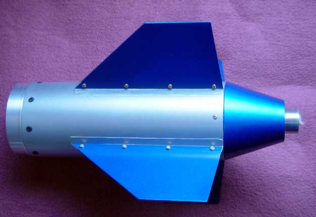

Hallo Andreas,
Zitat: Was für eine Alufolie ist denn das? Normale, stärkere Haushalts Alufolie? Mit was klebst Du die? Aussehen tun die Flossen nämlich super. Gibt es irgendwelche Tricks beim aufbringen? An den Ecken stelle ich mir das etwas fizzlig vor :-) Bis denne.... Gunnar Wo ist Kropotkin?? |
Beitrag 29937
@Oliver: Ich möche Dir das nicht unbedingt nachmachen mit dem deep impact
(was war eigentlich los?), aber Du hast Recht, die Batterien könnten aus den Haltern fliegen beim crash. Ich werde mir was einfallen lassen!@Gunnar: nee, nix Haushaltfolie - das ist eine Offset-Druckplatte 0,3 mm. Gibt's in Druckereien als Abfall. Das Sandwich wird mit 30min Epoxy unter Druck zusammengeklebt. Gruß Andreas |

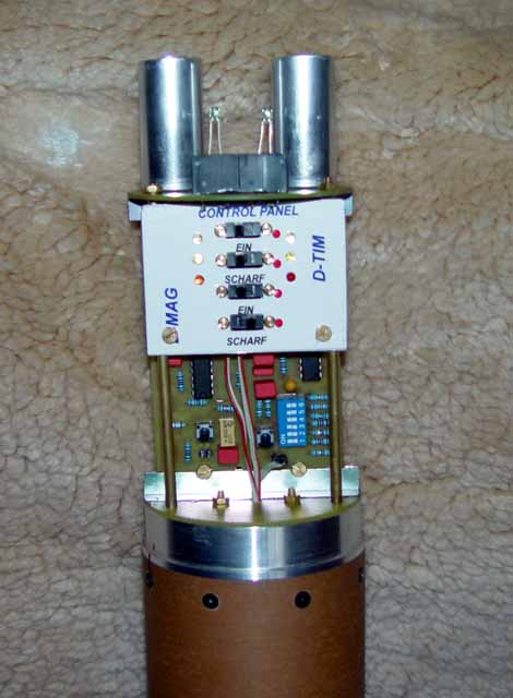

Hi Oliver,
danke für die Info! Das Antriebsmodul ist fertig: Folgende Datei wurde angehängt: |

Toll!!
sind das Seenkkopfschrauben die den Kuppler und das Rohr verbinden? Wie dick ist das Rohr, dass du die noch unterkriegst? Ich habe vergeblich versucht, M2 Linsenkopfschrauben oder wenigstens Rindkopfschrauben zu bekommen. Die jetzt verwendeten Imbus-Schrauben stehen kräftig über - sieht bescheiden aus. Vielleicht mach ich mir die Mühe und drehe alle 96Stk ab. Bei aller Mühe ist es mir nicht gelungen, Kuppler und Rohr wirklich zentrisch zu bekommen. Ist halt überall etwas Toleranz drin und wenn man dann den Kuppler im Rohr dreht und mit dem Finger über die Nahtstelle streicht..... Hast du mal nachgemessen, ob die Pertinaxrohre nicht auch gan leicht konisch sind? Bei meinemPlexirohr macht das 1/10mm aus. Vielleicht fertigungstechnisch bedingt? Gruß, Achim Der größte Feind des Erfolges ist die Perfektion |
Beitrag 29954
Hallo Achim,
ja, Senkkopfschrauben M3 mit Imbus. Das Rohr hat ca. 1,5 mm Wandstärke. Konizität hab ich nicht festgestellt. Gruß Andreas |
Beitrag 30020
Auf Olivers Rat habe ich die Batterien jetzt nach hinten verlegt, um im Falle eines Crash den Schaden zu begrenzen.
Andreas Folgende Datei wurde angehängt: |
