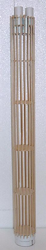

Das ganze WE hab ich gebastelt und das ist herausgekommen: Das Körperrohr besteht aus Balsaleisten, die dann mit Japanpaier bespannt werden Folgende Datei wurde angehängt:

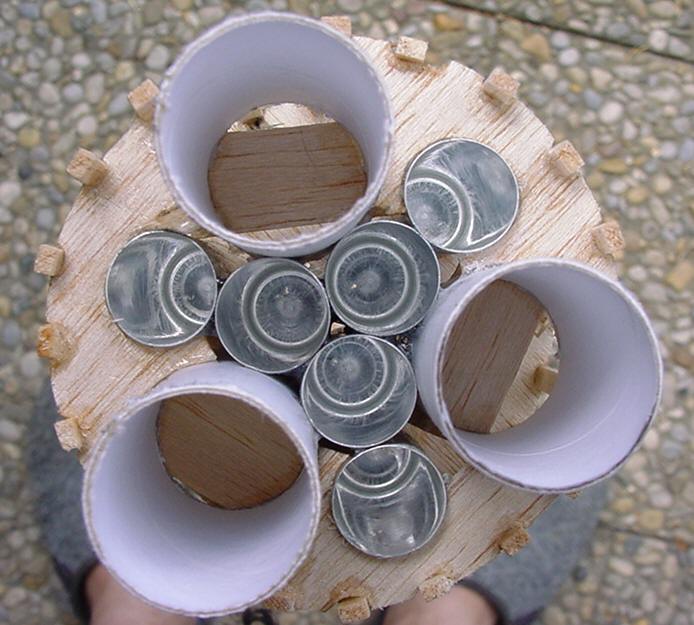

Als Motorisierung sind 3x D7 und 6x Held1000 vorgesehen. Die Motoren werden nacheinander gezündet. Zuerst die 3 D7 und dann 3s später die Held 1000. Ich hoffe, dass das zusätzliche Höhe bringt. Folgende Datei wurde angehängt:

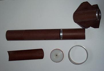

Die Nutzlastsegmente bestehen aus bewährter Thorwaldpappe. Ganz unten wird der mechanische "Timer" zum Zünden der Motoren sitzen, darüber die Kammer für den Salt und oben die Fallschirmkammer. In der Spitze wird ein DM mini den Schirm auswerfen. Folgende Datei wurde angehängt:

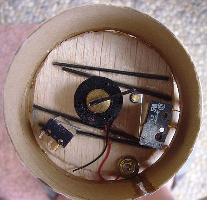

Hier sieht man den "Timer". Ein Micromotor steuert via Knopfzelle und 2 Microschaltern die Zündung der D7 und Held1000 Cluster. Mal ohne Elektronik. Über die verwendeten Zünder wird noch nix verraten Folgende Datei wurde angehängt:

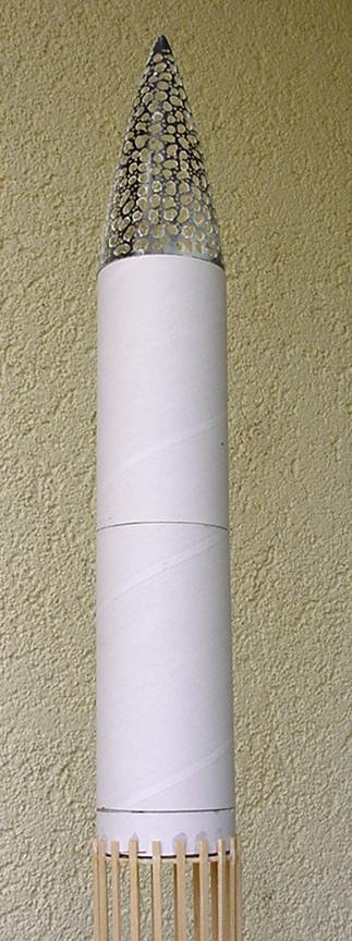

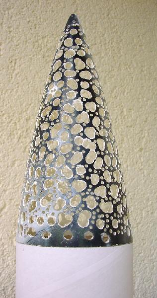

Die Spitze wurde aus einer alten missglückten 100er GFK Spitze gewonnen und durch Ausfräsen abgespeckt. Auch sie wird mit Japanpapier bespannt. Die ganze Rakete besteht nur aus Abfall, Schrott und Resten aus der Wühlkiste. Es wird die schlampigste und vergammeltste Rakete, die ich je gebaut habe. Muss ja nur einen Flug überstehen. Ich hoffe auf ein Gewicht ohne Motoren von 300 Gramm zu kommen . Folgende Datei wurde angehängt:

Hi Achim, das Design der Spitze hat was, sieht irgendwie interessant aus. Ich habe meine Rakete auch mit Stringern und Spanten gebaut. Das ganze mit 1,5mm Balsa beplankt und dann noch verglast. Wiegt jetzt ca. 300g schon  . Dann noch ein schöner Anstrich. Muss die gunst der stunde ja nutzen und mal ein besserss Finish als du hinbekommen  . Wenn du die Rakete mit Papier bespannst, nimm kein SPannlack. Bei den langen abständen zwischen den Spanten wird sich die Rakete an der Stelle einschnürren. Ich würde versuchen so gut es geht mechanisch zu spannen und dann mit verdünntem Harz das Papier härten. Ich bin dann ja mal gespannt was da rasu kommt. Gruß Neil
