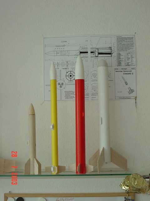

Beitrag 33442 , Eine kleine H1k-Familie [Alter Beitrag06. August 2003 um 13:08]
Nach langer Zeit mal wieder etwas zu diesem Thema,
alle vier abgebildeten Raketen fliegen auf H1k-Motoren, das Startgewicht beträgt (nach méiner sehr alten Briefwaage)73g, 58g, 84 g bzw. 65g. Sowohl die 2. und 4. starten noch problemlos von einer 1m langen Leitstab, bei Nr. 3 hingegen konnte man sehen, wie sie direkt nach verlassen des Leitstabes etwas (~5 - 10°) gekippt ist. An einer 1,5m langen Baumarktrail a là Rainer startete sie dann aber auch problemlos. Die Flughöge der Raketen beträgt laut SpaceCad 100 - 200 m ich schätze mehr als 130 sind es nicht geworden, sie waren alle sehr gut zu verfolgen.
Einziges Problem: Es war nicht wirklich windstill, und sie sind alle etwas (!!!) in den Wind gedreht, obwohl sie so konstruiert sind, dass SpaceCad nur 1,01 Kaliber angibt ( in den Wind drehen bedeutet i.d.R. doch aber überstabil, oder?).
Andererseits kommen sie einem auf dem Weg nach unten dann wieder entgegen und man muss nicht so weit laufen.
Gruß Stefan

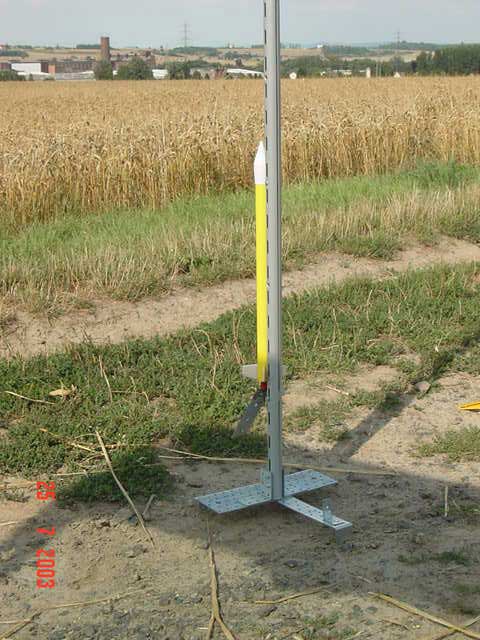

Beitrag 33443 , Die Startrampe [Alter Beitrag06. August 2003 um 13:09]
Hier noch die verwendete Startrampe

Beitrag 33446 [Alter Beitrag06. August 2003 um 13:37]
Hi Stefan
Na also, es geht doch.
Womit hast den Bauplan ,der da an der Wand hängt gemacht?
mfg Felix

Beitrag 33448 , Re: Eine kleine H1k-Familie [Alter Beitrag06. August 2003 um 14:35]
Salü Stefan
Jede stabile Rakete dreht sich in den Wind! Nur gilt, dass dieses "Weathercocking" umso stärker wird, je grösser das Stabilitätsmass ist (grösserer Abstand CP-CG bedeutet bei gleicher Anströmung grösseres Drehmoment). Dabei wird der Ablenkwinkel nicht einmal viel grösser (der ist vom Verhältnis Fluggeschwindigkeit zu Seitenwind abhängig - siehe auch das Posting von Oliver A.), aber die Rakete erreicht den Winkel praktisch unmittelbar nach verlassen der Rampe.
Überstabil heisst: die Ablenklung passiert viel schneller; die Rakete neigt zum Schwingen (vor allem bei grossen Massen; siehe Diskussion um die N2 von Eberhard), da das Rückdrehende Moment eine grosse Winkelgeschwindigkeit nach sich zieht, was wiederum ein Überschwingen nach sich zieht.
Darum habe ich es auch am liebsten, wenn uns bei einem Launch der Wind ins Gesicht bläst; dann starten die Raketen nicht über die Zuschauer.
