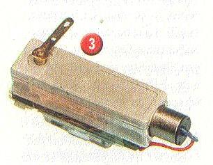

Federleicht 3g bringt das kleine Mini - Servo in dieser Übersicht auf die Waage. Bitte S8E/P-Flieger nicht mit Lesen, es könnte sein das man mit kleinen Markt üblichen Raketenmotor (Held1000) auch beachtliche Hohen erreichen kann. Mini-Empferger.............g ? Folgende Datei wurde angehängt: |

Zitat: ......ohne Salt geht es auch. es geht also doch unter 50g ![]() Folgende Datei wurde angehängt: |
Beitrag 31645
ja klar geht das so leicht aber, 1. Was kostet der kleine Mini Servo? 2. Wie groß ist die Reichweite eines kleinen EMpfängers? Antwort: 1. Viel zu teuer. 2. Viel zu gering <50m. Gruß Neil Die Erde ist eine Scheibe. Egal in welche Richtung sich die Menschheit bewegt, sie geht immer auf einen Abgrund zu. |
