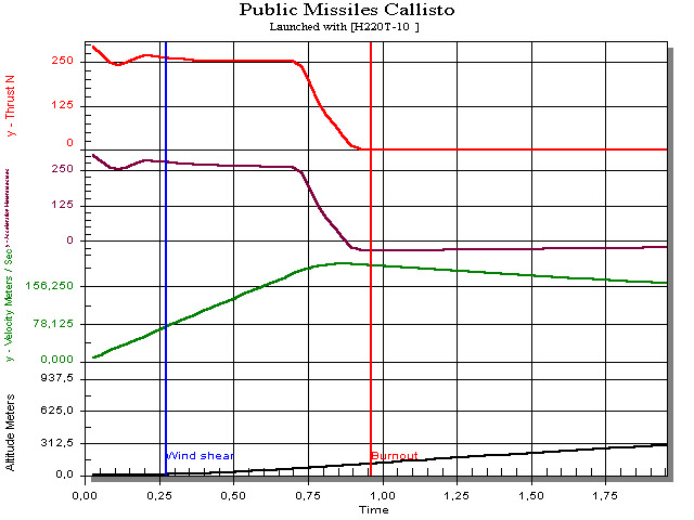

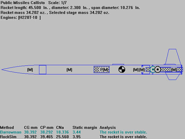

Ich habe mal kurz die Daten meiner meiner PML Callisto nachgerechnet. Auf dem schwächsten üblicherweise geflogenen Motor (H128W) hat sie bei Brennschluss -3.5g! Bei einem H220T ist sie bei Brennschluss sehr viel schneller, damit wird die Beschleunigung noch grösser (ca. -5.5g). Dabei ist zu bemerken, dass die Callisto relativ schlank (58mm bei 1.2m Länge) und schwer (ca. 1kg) ist - also der Typ, der am geringsten bremst. Siehe Bild.

Und hier der Kurvenausschnitt. Zu beachten ist vor allem die violette Beschleunigungskurve. Mit diesem Treiber ist sie am ALRS auf knapp 1000m geflogen (Simulation im Plot mit Start auf 400mNN, ALRS auf fast 800mNN ergibt 50-70m mehr Höhe).
Beschleunigung max. ca. +300m/s/s, -50m/s/s - also +31g, -5g

Zu beachten ist auch, dass die Beschleunigung schon ca. 0.1s vor Brennschluss negativ wird. Dies, obwohl die Schubkurve (rot) nicht besonders flach ausläuft. Allerdings ist die Rakete mit gut 200m/s einigermassen schnell unterwegs, so dass der Luftwiderstand recht hoch ist ...
Anders gesagt: ein Quecksilberschalter löst schon aus, wenn der Motor noch brennt! (siehe auch die Diskussion über die Zündung der zweiten Stufe).

Mit wie viel Gewicht in der Spitze (o. allg. in der vorderen Region) schaffst du es in der PML Callisto, den CG (Schwerpunkt) so weit nach vorne zu kriegen - bei der Motorisierung.
Irgendwie wiegt das Heck bei meinen Raketen ab D aufwärts immer am meisten...

Kein Ballast. Die eingezeichneten Massen sind nur Leim, Farbe und Schockleinen. Die Rakete ist lang, recht stabil gebaut (auch die Nase), und selbst der H220 wiegt nur 240g - also weniger als 1/4 des Startgewichtes. Abgesehen ist sie schon so überstabil. Da werde ich mich hüten, noch mit Ballast zu arbeiten.
Länge läuft eben.
Andi
