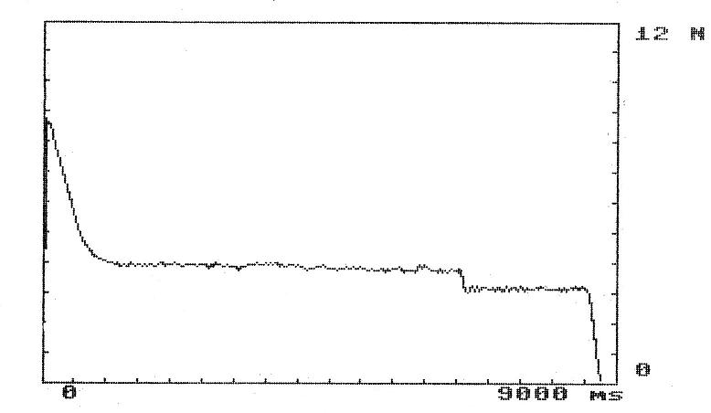

Beitrag 38179
![]() Zitat: Hallo Oliver wie ist das mit dem Motor Folgende Datei wurde angehängt: |
