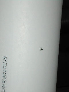

Das darf doch nicht wahr sein. Mitten im Winter ein Selbstmörder!

Soll ich ihn (sie?) als blinden Passagier mitfliegen lassen, einen Frosch holen oder das Ding wegschleifen (uäääääh!)?

Sorry, Andi - aber: big grin big grin
Klebt`der richtig "ernsthaft" dran oder gibt`s die Chance, dass wenn der Lack völlig durchgetrocknet ist, eh von allein runterfliegt ? Oder ist der Lack schon durchgetrocknet ?
Andernfalls könntest du ja von nem Airbrusher eine Graslandschaft auf die Rakete auftragen lassen und die Fliege als erlichen 3D Effekt einbauen ? big grin
Tut er. Zupfen und schleifen ...
Halb so wild; sowas passiert ja immer wieder mal. Ärgerlich, aber was soll's ...
