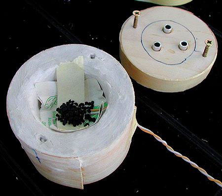

Ich sehe bis jetzt noch kein Problem ein 3x H5k Bündel so zu zünden
Hehe Neil, das habe ich bis vor kurzem auch gesagtsmile !
Deine Präparationshinweise könnten auch von mir sein, bis auf den Unterschied, daß ich den SN0 nicht anklebe, sondern mit Balsakeilen klemme und diesmal feines SP genommen habe.
Den Anzünder haut's raus ohne daß die Hitze auf das SP übergeht.
Ich setze lieber in Zukunft darauf:
Beitrag 40532 [Alter Beitrag08. Dezember 2003 um 19:15]
Mit 0,5 g SP zündet man locker etliche Motoren synchron und das Heck bleibt sauber. Man muß die Dose nur gut ausrichten und für eine sichere Auflage sorgen, sonst kann man damit natürlich auch Probleme haben.
Hier habe ich dem SP ein paar Aluspänchen beigemengt (ist aber eigentlich überflüssig):

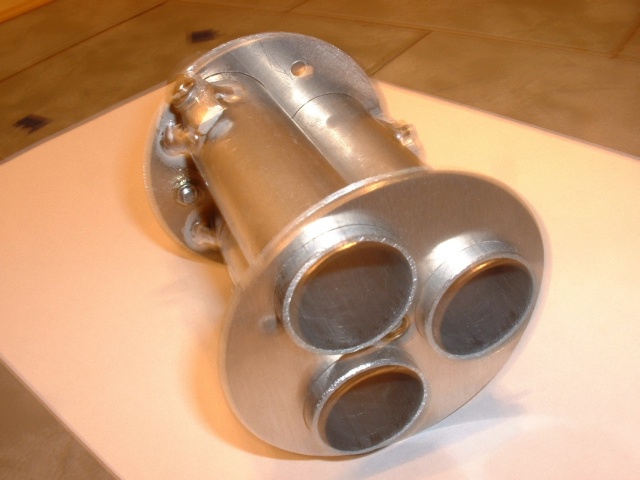

Beitrag 40543 [Alter Beitrag08. Dezember 2003 um 20:13]
um das "ankokeln" der Motorhalterung bei Clustern
zu vermeiden baue ich diese möglichst komplett aus dünnem
Aluminium
wink

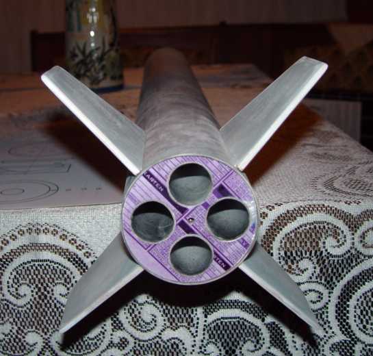

Beitrag 40544 [Alter Beitrag08. Dezember 2003 um 20:16]
ups, hier natürlich noch ein Baufoto wink
Beitrag 40558 [Alter Beitrag09. Dezember 2003 um 07:33]
baue ich diese möglichst komplett aus dünnem Aluminium
Hallo Andreas,
das sieht echt toll aus! Ich sehe hier allerdings eine leichte Diskrepanz zum Sicherheitskodex (so wenig Metall, wie möglich). Ich habe nur am hinteren Motorspant ein 0,3 mm Aluminiumblech (Offset-Druckplatte) aufgeklebt - erfüllt den gleichen Zweck und ist mit Sicherheit leichter.

Beitrag 40596 [Alter Beitrag09. Dezember 2003 um 18:39]
Mal nüchtern betrachtet kann das Metall grundsätzlich 2 Auswirkungen haben:
1. Die Rakete wird schwerer und dadurch der ballistische Koeffizient (Gewicht/Querschnittsfläche) grösser -> Im Falle eines Falles höhere EInschlaggeschwindigkeit
2. Metallteile haben mehr Durchschlagskraft.
Zu 1. ist zu sagen, dass ein gleichwertiger Motorhalter aus Sperrholz kaum leichter ist, dieser Punkt ist in diesem Falle also irrelevant
Zu 2. möchte ich die Frage in den Raum stellen, ob dieser Motorhalter im Falle eines ballistischen Einschlages überhaupt bis zum Boden kommt oder ob die Energie vorher durch Deformation des Körperrohres abgebaut wird. Die Antwort ist klar: Nein, natürlich bekommt dieser Motorhalter nie Kontakt zum Einschlagpunkt, das Rohr wird zusammengestaucht und zerstört aber der ganze Motorhalter samt Flossen wird bei jedem denkbaren Einschlag intakt bleiben.
Fazit: Sicherheitstechnisch völlig egal.
Da der Sicherheitskodex aber seinen Sinn hat und nicht unbedingt auslegbar sein sollte ist die Lösung mit konvetionellem Motorhalter und Alu-Schutzplatte vorzuziehen. Das wäre dann definitiv auf der (Sicherheitscode-technisch) sicheren Seite.

Beitrag 40601 [Alter Beitrag09. Dezember 2003 um 20:08]
Nun ist Holz aber immer noch 3mal leichter als Alu.frown
Na, wenn Du das sagst Jürg, bin ich ja beruhigtwink !
